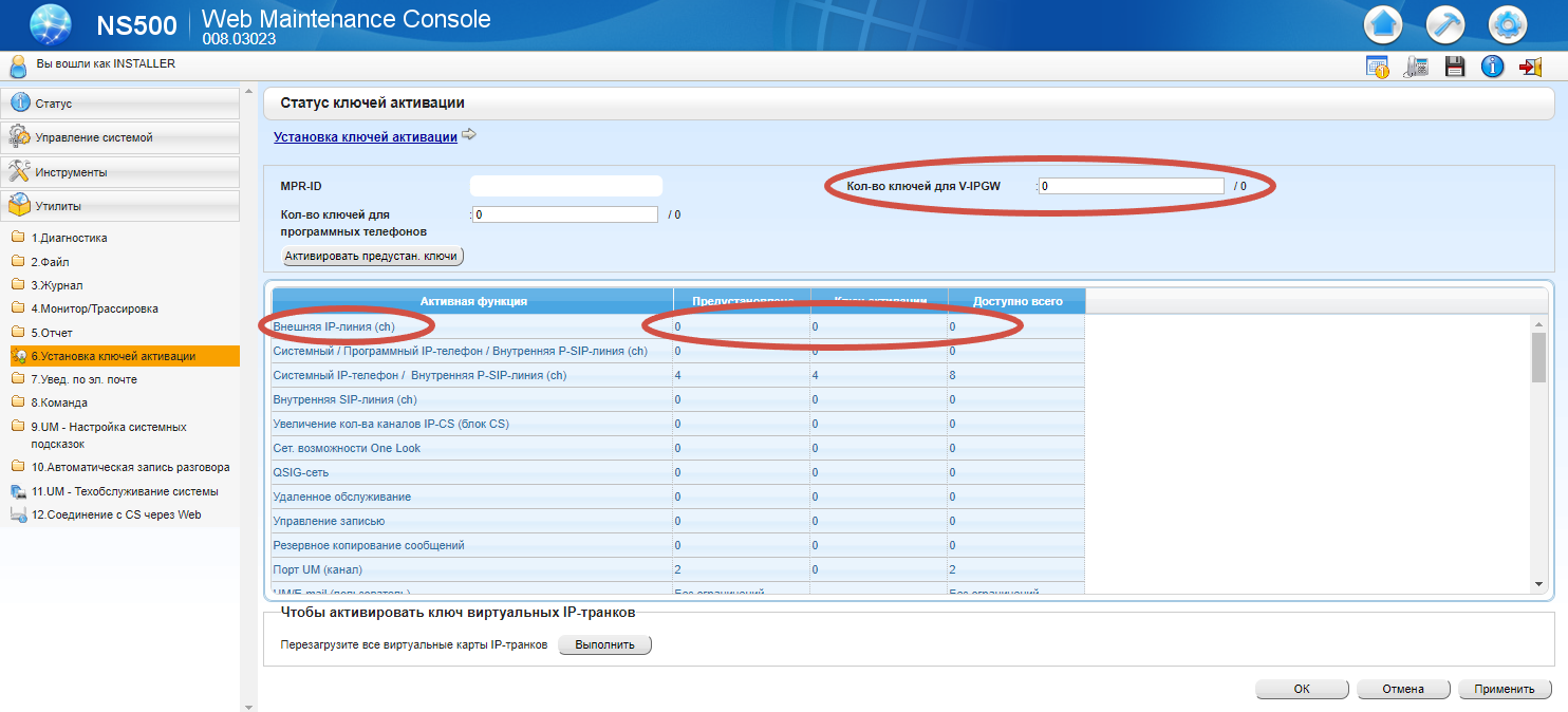

По демо ключу ни кто не поможет.
Генерация их закрыта с 01 января 2023 года.
Ключи KX-NSM102 доступны к продаже.
Стоит ключ сегодня 7 500 руб.
Аааа.. Вон оно как. Я посчитал, что это из-за разрыва отношений с РФ. Теперь понял. Значит, при недоступности триалок вопрос встаёт иначе: либо брать на внешние IP линии, либо брать полный разлок.

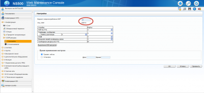

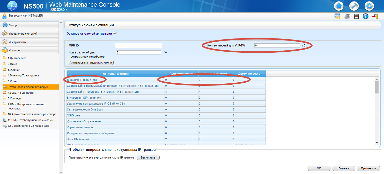

Станция NS500. DPS установлен. Внешних IP-линий - 0.
По скринам, всё у Вас правильно. Моя ошибка постом выше.
Насколько понимаю, мне нужен ключ KX-NSM102 на постоянку, либо его демо-версия для "опытов".
Да, верно

Если это АТС серии NS, то по умолчанию на борту только ключи IP абонентов.
Станция ns500. Доступно внешних IP-линий 0.
Ах так? Ну что же, вопрос некачественный и ответ некачественный.

2024-02-02T07:15:51+00:00 2024-02-02T07:15:51+00:00 https://www.forumpbx.ru/viewtopic.php?p=9708#p9708 <![CDATA[Re: Что по активациям?]]>
Одно из двух:
- нет DSP процессора на борту
- DSP процессор неисправен
SIP транки работать не будут.
