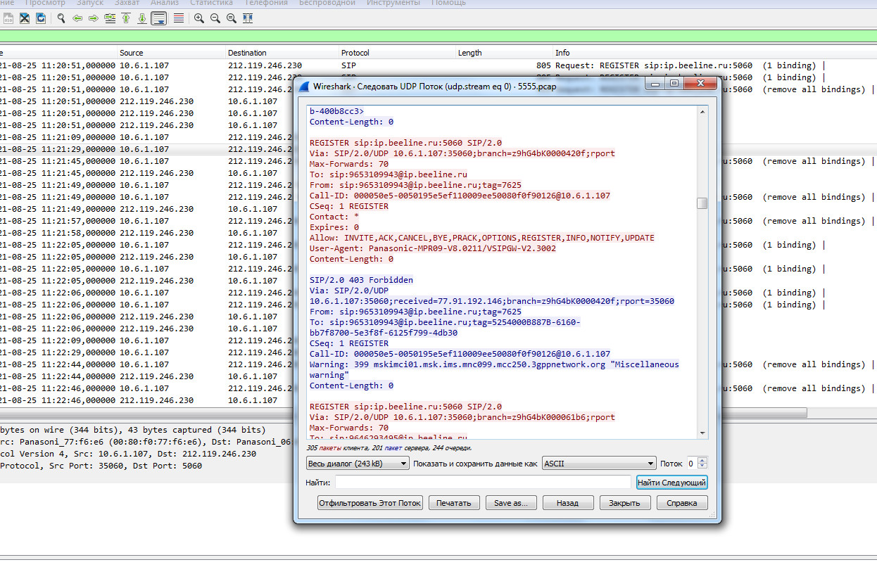

Форум мини АТС компании Солярис Обсуждение мини АТС Panasonic, W&T, Yeastar. А также SIP-телефоны, софтфоны, программное обеспечение 2023-10-24T10:36:42+00:00 https://www.forumpbx.ru/app.php/feed/topic/434 2023-10-24T10:36:42+00:00 2023-10-24T10:36:42+00:00 https://www.forumpbx.ru/viewtopic.php?p=9197#p9197 <![CDATA[Re: WireShark]]> Всем спасибо)
Статистика: Добавлено allastex — 24 окт 2023, 10:36
2023-10-24T09:00:52+00:00 2023-10-24T09:00:52+00:00 https://www.forumpbx.ru/viewtopic.php?p=9196#p9196 <![CDATA[Re: WireShark]]>
логин пароль точно верные
сомнительное заявление, ведь используется 3 поля )))
ну окей)) как пишет билайн у них типа логин "такой-то", ID аутентификации "такой-то"@ip.beeline.ru в ID прописал просто логин, такая же история)
Статистика: Добавлено allastex — 24 окт 2023, 09:00
2023-10-24T08:38:27+00:00 2023-10-24T08:38:27+00:00 https://www.forumpbx.ru/viewtopic.php?p=9195#p9195 <![CDATA[Re: WireShark]]>
Статистика: Добавлено Мэтр — 24 окт 2023, 08:38

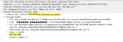

2023-10-24T08:08:32+00:00 2023-10-24T08:08:32+00:00 https://www.forumpbx.ru/viewtopic.php?p=9194#p9194 <![CDATA[Re: WireShark]]>
2) От провайдера приходит:
422 Session Interval Too Small
Min-SE: 900
Регулируем этот параметр:
Судя по скрину с WireShark речь идёт о ОАТС Билайн и сип аккаунтах на абонентах.
По началу тоже была ошибка 422, благодаря этому посту получилось дойти до следующей ошибки, а именно 403 Forbidden, логин пароль точно верные, входящая связь работает, а вот при исходящей оператор отдаёт 403 Forbidden, кто настраивал, кто знает?

2023-02-22T08:30:19+00:00 2023-02-22T08:30:19+00:00 https://www.forumpbx.ru/viewtopic.php?p=7855#p7855 <![CDATA[Re: WireShark]]> 422 Session Interval Too Small
Min-SE: 900
Статистика: Добавлено vda — 22 фев 2023, 08:30

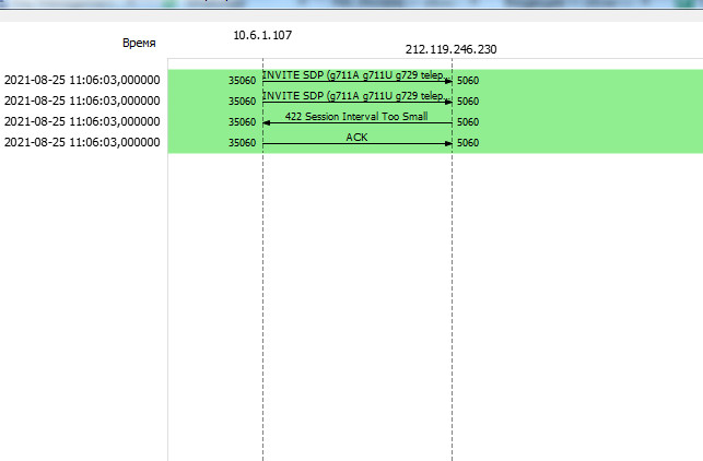

2) Удобный способ отследить весь поток с сообщениями: Анализ/следовать/поток UDP
Последовательность сообщений
3) Удобный способ отследить график голосового трафика: Телефония/вызовы VoIP. Выделяем нужный вызов и жмем "последовательность потоков
Потоки

422 Session Interval Too Small - Слишком короткий таймер завершения сессии (В пакете указан нижний предел этого таймера. Исправляем в свойствах порта SIP-IPGW16/вариант).

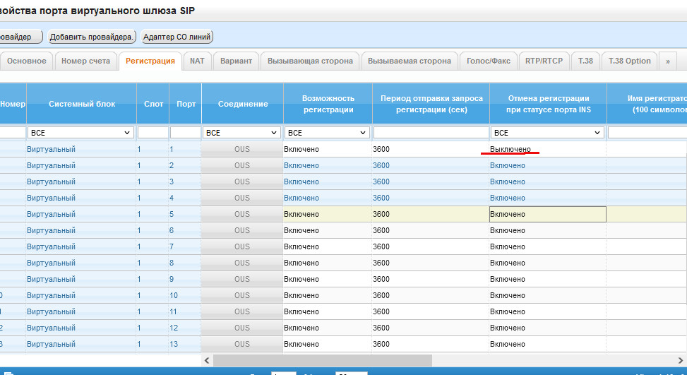

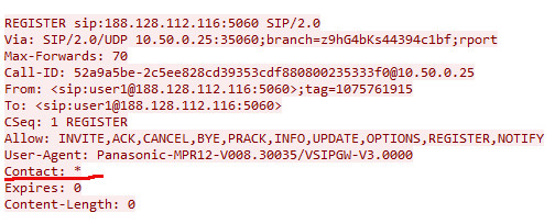

Итак, косяки:
1)
Контакт *
Звездочка в поле контакта
Выключаем отмену регистрации при статусе порта INS
