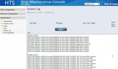

2023-08-31T01:53:02+00:00 2023-08-31T01:53:02+00:00 https://www.forumpbx.ru/viewtopic.php?p=8886#p8886 <![CDATA[Re: Ошибка MPR WDT overflow.]]> [syslog_minor]
20230831.084758,+0700,[err],syslog:[AP][MN] MN ALM #238 22303013 TEL line short with GND
20230831.084751,+0700,[err],syslog:[AP][MN] MN ALM #002 10002000 System Restart
20230831.084600,+0700,[err],syslog:[AP][MN] MN ALM #002 10002000 System Restart
20230831.084400,+0700,[err],syslog:[AP][MN] MN ALM #239 22303013 TEL line connection recovery
20230831.083101,+0700,[err],syslog:[AP][MN] MN ALM #238 22303013 TEL line short with GND
20230831.083101,+0700,[err],syslog:[AP][MN] MN ALM #002 10002000 System Restart
вытащил 12,13,14 порт, ошибка остаётся, коротит сама плата?
Статистика: Добавлено kronas — 31 авг 2023, 01:53

2023-01-05T04:49:09+00:00 2023-01-05T04:49:09+00:00 https://www.forumpbx.ru/viewtopic.php?p=7446#p7446 <![CDATA[Re: Ошибка MPR WDT overflow.]]> Абонентскую линию отключил и ошибка пропала.
А вот Гугль облазил вдоль и поперек в поисках Сервис Мануал, нашел только 3-хстраничный. Хотя их должно быть 127. Никто на эту инструкцию не натыкался? Был бы очень признателен за наводку, а то вдруг ещё какой глюк вылезет.
