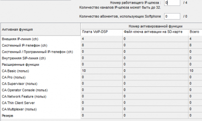

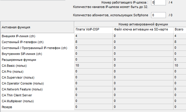

Я же правильно понимаю, что 8 встроенных лицензий для системных IP-телефонов на DSP16 должны позволять подключить 8 IP-телефонов через V-IPEXT32?
Re: V-IPEXT32
toka писал(а): 01 июн 2023, 05:39 Я же правильно понимаю, что 8 встроенных лицензий для системных IP-телефонов на DSP16 должны позволять подключить 8 IP-телефонов через V-IPEXT32?
Это в том случае, если ключи видно в окне "Ключи Активации".
Не всегда, если установлен DSP, есть ключи на IP телефоны и/или транки.
toka
Сообщения: 59
Зарегистрирован: 30 апр 2023, 13:42
Благодарил (а): 6 раз
Re: V-IPEXT32
Сообщение toka »
Mike_K писал(а): 01 июн 2023, 06:57
Лицензии
Лицензии
Виртуально
Виртуально
Физически
Физически
