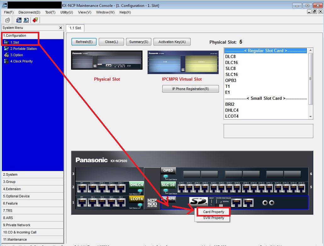

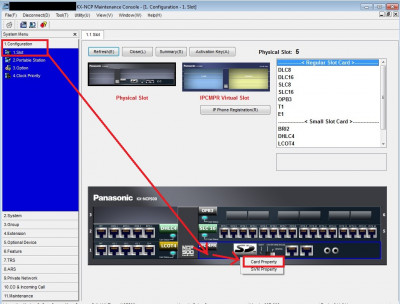

Только у Вас на шаге 1 крайнюю правую плату выбирать надо-ть

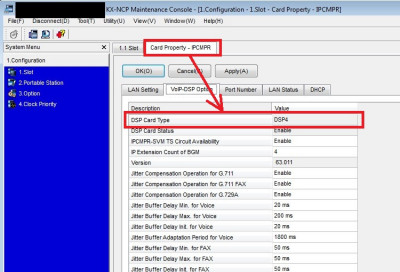

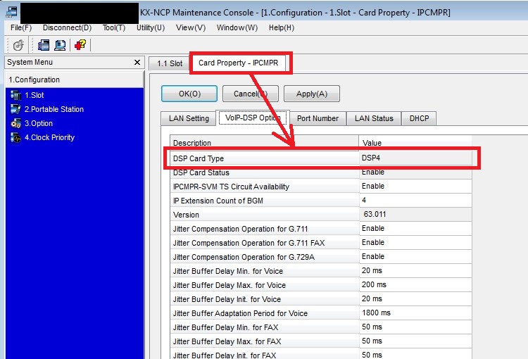

DSP есть, лицензия на 4 внешние SIP-линии на ней присутствует изначально.
Теперь во вкладке "ключ активации" количество IP-транков верните, как было (0/4).
