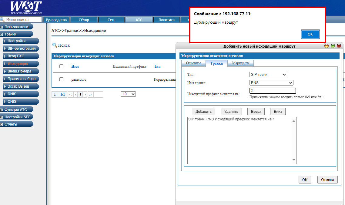

Принесли мне чудо враждебной техники АТС WTNS300, сказали: прицепи эту приблуду к нашему Панасонику, потому как на нем номерочечки закончились. Ну принесли, так принесли. Полез в тырнет и нашел мануал. Настроил обе станции, как указано. И все вроде бы заработало, НО! нумерация на Панасонике у нас 1 и 2. А в мануале рассказано только про один префикс. И с одним префиксом все работает, звонят и там и там. А при добавлении второго префикса выскакивает ашипка. Сейчас попробую приложить картинку:
Поможете?

Создайте 2 маршрута: один для префикса "1", второй для префикса "2". Пусть оба идут в один и тот же транк.

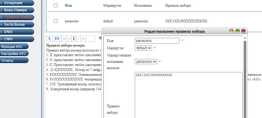

Можно так.
А можно и через правила набора:
