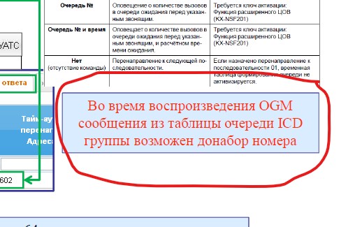

Донабор в таблице
- Сообщения: 649
- Благодарил (а): 11 раз
- Поблагодарили: 134 раза
Re: Донабор в таблице
Включено по умолчанию в последних версиях ПО.
Только ни где не сказано, что номер может состоять только из одной цифры.
Миша, вроде бы логично, что такой донабор работает по 1 Digit AA Destination ?
Может коллега vda хочет выключить ЭТО ?
MPR-ID изменится, все ключи перестанут работать, коллегу могут и закопать за такой откат ))) Форум точно закроют... (((
На сколько помню, набор номера из очереди в TDE отсутствовал.
Сделали такую возможность в серии NS, а в NS повышай ПО, понижай ПО, на MPR-ID это ни как не влияет. В NS серии MPR-ID по другому формируется.
ненене. Я хочу включить его, причем по АА! версия у меня 9-я, и он не работает. Проверял на двух станциях. В общем, в таблице говорится "не хотите ждать, нажмите 8" вызов переходит на неподключенного абонента 100, считается как пропущенный, и уходит уведомлением на emaIl
А если вместо неподключенного абонента 100, вписать подключенного абонента, вызов к нему придёт?vda писал(а): ↑06 июн 2024, 11:14 ненене. Я хочу включить его, причем по АА! версия у меня 9-я, и он не работает. Проверял на двух станциях. В общем, в таблице говорится "не хотите ждать, нажмите 8" вызов переходит на неподключенного абонента 100, считается как пропущенный, и уходит уведомлением на emaIl
Там откуда вы "дернули" этот кусочек точно есть ответ.
Это не включается - это настраивается стр.56 https://www.psn-web.net/cs-im/Global/PB ... Manual.pdf
