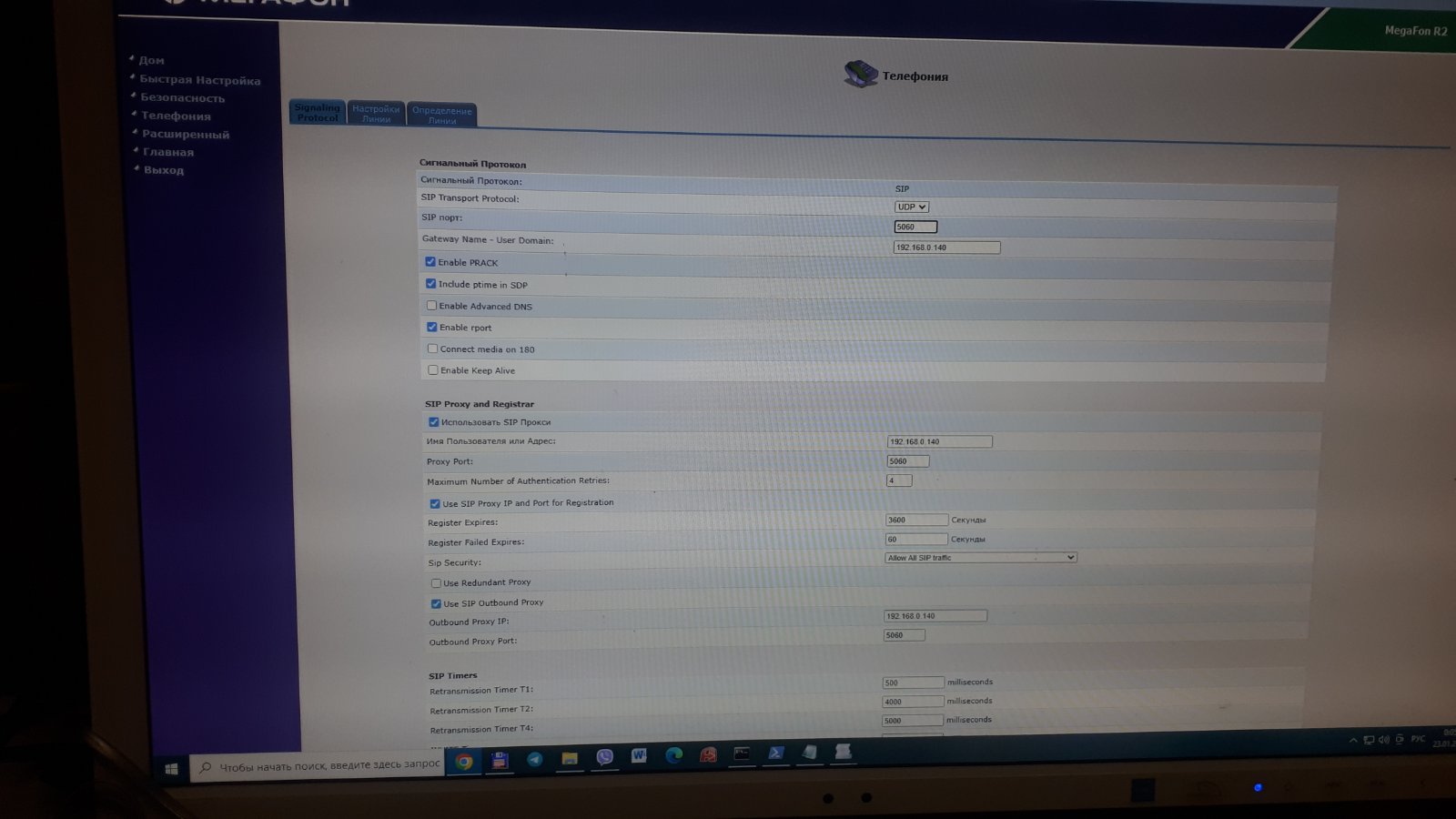

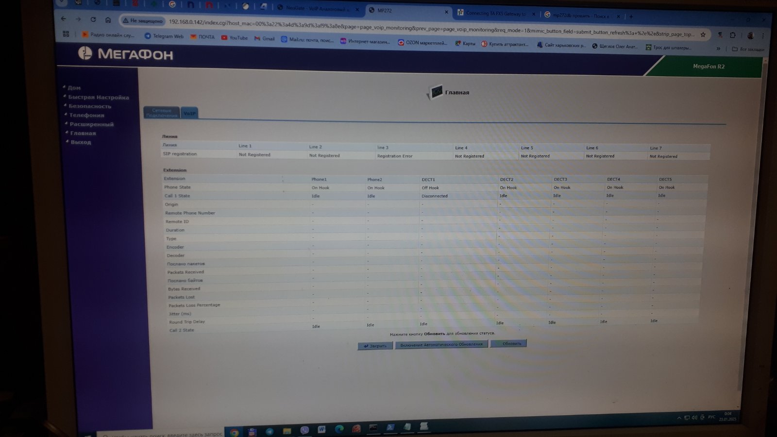

Я еще немного обнаглею. Может подскажите как Megafon R2 (MP272DN) подружить с TA410?
Максимум, что у меня получилось - это добиться того, что есть какая-то ошибка при регистрации. Но не пойму куда копать.
Заранее благодарен за любой ответ!
