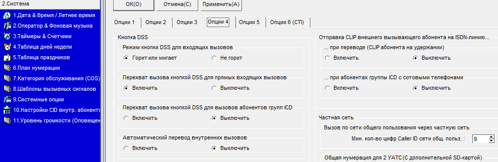

vda писал(а): ↑28 авг 2025, 07:19 А у тебя CLIP-ы прописаны где-нибудь?
CLIP-ы прописаны в 4.1.1
Получилось прописать в свойствах порта палаты PRi прописать не задействованный номер. Теперь при переадресации на CO показывает только этот номер.
Возможно более правильное решение.
Передача входящего номера при переадресации я так понял невозможна. Или все таки есть варианты?

Re: Переадресация на мобильные
Здесь у тебя так стоит?
to vda:
Там же про перевод (Transfer)? То есть после ответа...

vda писал(а): ↑28 авг 2025, 12:15 Здесь у тебя так стоит?
Да.
