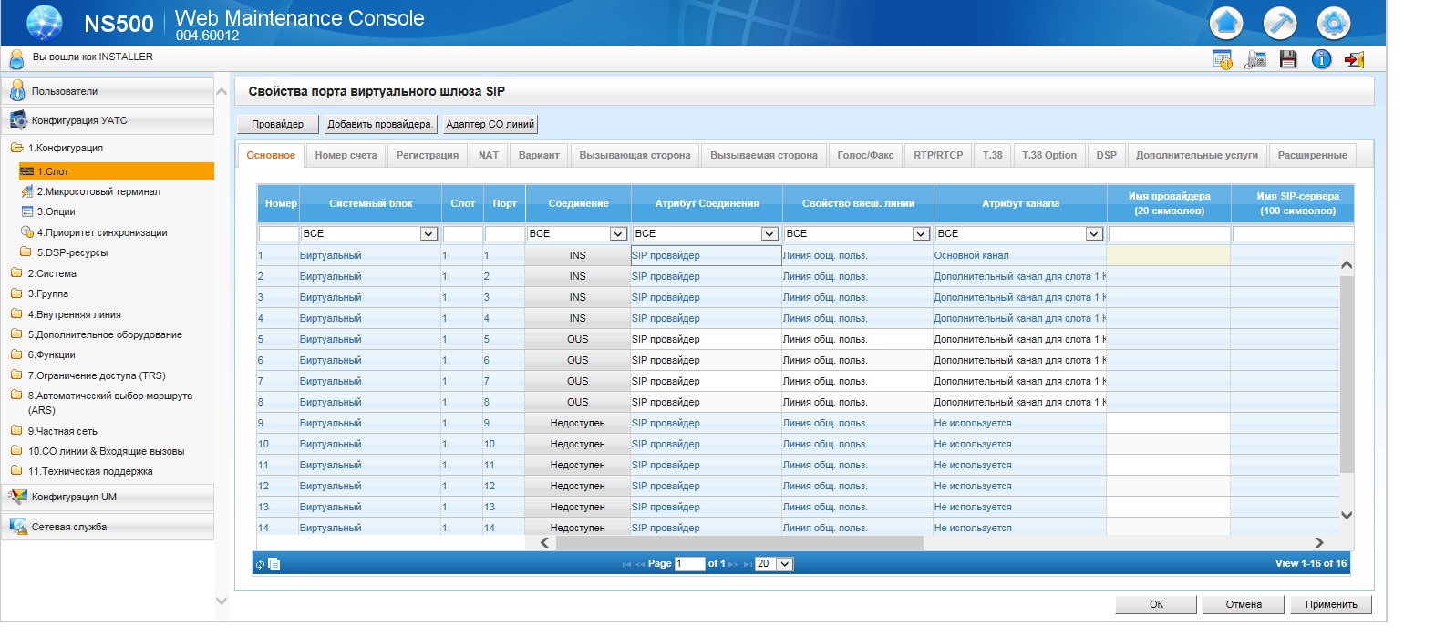

Подскажи какие вкладки показать
Re: Дополнительный цифры в транк
Св-ва порта V-SIPGW16
kitsa_nik
Сообщения: 112
Сообщение kitsa_nik »
Основное?
Так. Ты подключен к другой АТС как Ext, а она для тебя как внешний Trank. Во вкладке "вызывающая сторона" добавь нужные тебе цифры
kitsa_nik
Сообщения: 112
Спасибо. Все ок
А достаточно только в первой строке прописать в основном канале?
kitsa_nik писал(а): 17 янв 2020, 11:27 А достаточно только в первой строке прописать в основном канале?
По идее, все что прописывается для основного канала - применяется и на дополнительные
