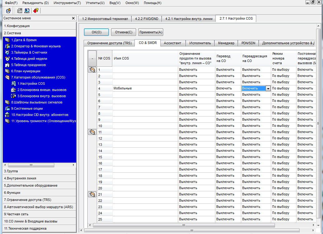

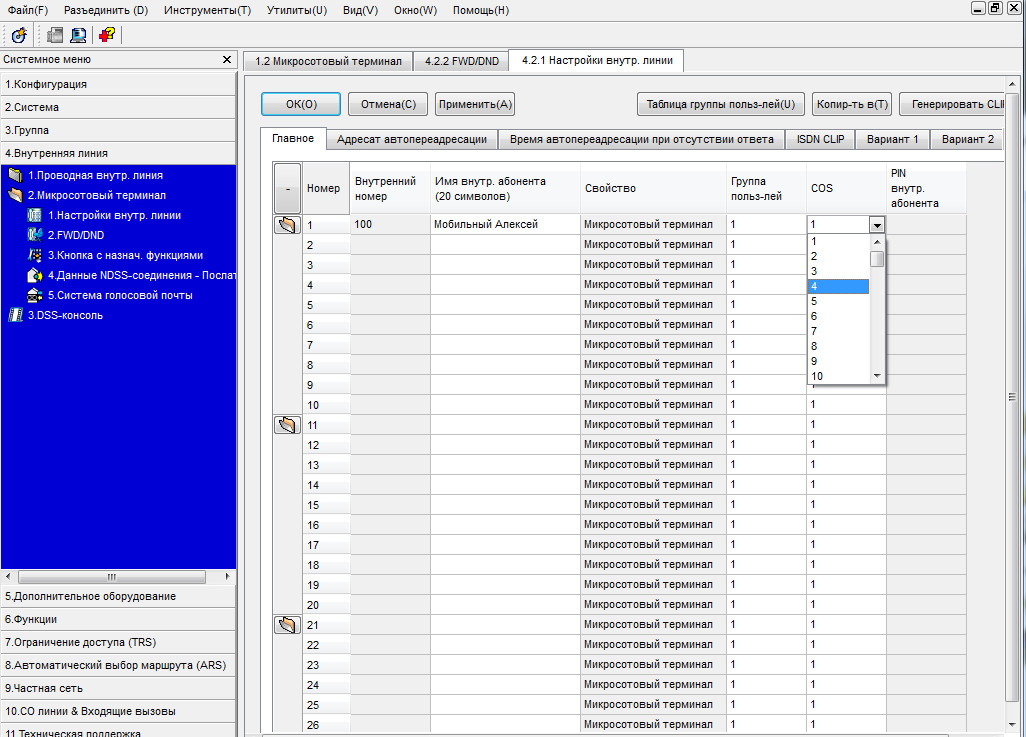

Открываем консоль
1) 1-2 создаем виртуального абонента
2) 4-2-2 ставим переадресацию с виртуального абонента на мобильный телефон.
3) 4-2-1 назначаем COS этому абоненту отличный от других. В примере COS4
4) 2-7-1 разрешаем этому COS переадресацию на СО
Теперь, при наборе этого виртуального номера, вызовы будут уходить на мобильный

Требует лицензию.
Re: Переадресация на мобильный на АТС Panasonic KX-TDA
Alex96 писал(а): ↑28 янв 2020, 11:41 Требует лицензию.
Дык введи old
shkiper516 писал(а): ↑28 янв 2020, 11:46
Дык введи old

То же самое можно и через функции ВНУТРЕННЯЯ ЛИНИЯ ДРУГОЙ АТС и быстрый набор номера. Работает превосходно.
Alex96 писал(а): ↑29 янв 2020, 03:10 То же самое можно и через функции ВНУТРЕННЯЯ ЛИНИЯ ДРУГОЙ АТС и быстрый набор номера. Работает превосходно.
Ээээ... Поясни search1
