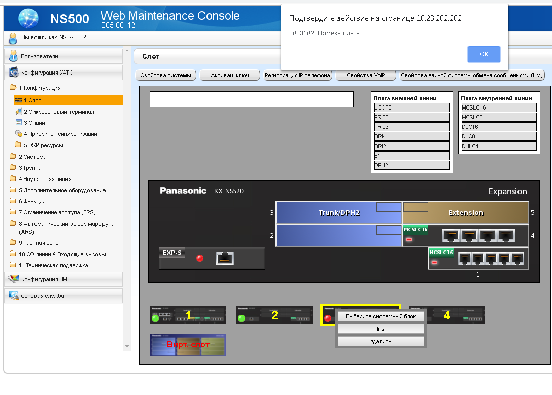

Добрый день, коллеги
У меня какая то проблема с блоком расширения, при переводе в online вываливает ошибку, есть у кого предположения куда копать?

Прошивка блока расширения?

Э, как это сделать? Он красный постоянно стал

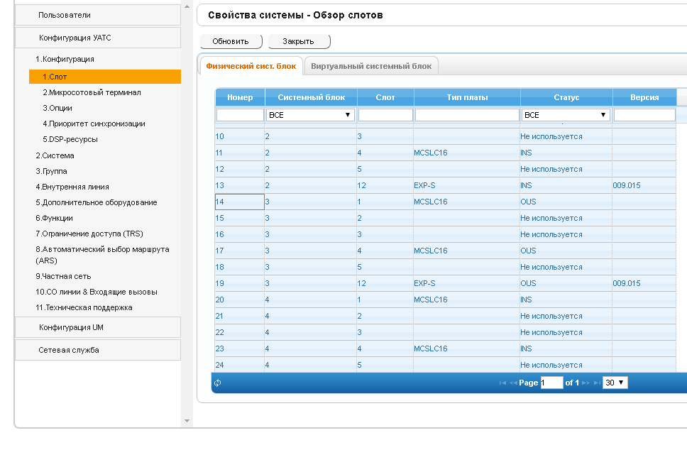

Re: Проблемы с блоком расширения NS520
1.1 Свойства системы/обзор слотов
Начинка блоков одинаковая. Попробуй поменять их местами. Так определим, что глючит: порт или блок
