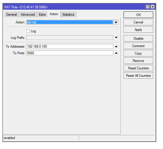

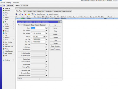

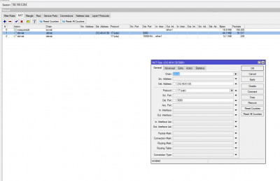

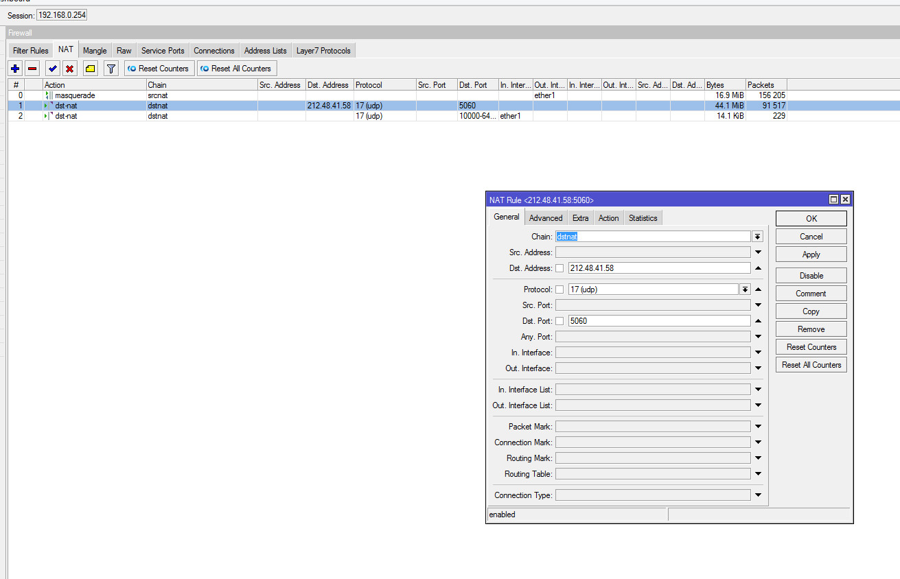

Друзья, помогите проброс настроить SIP на микротике. На станции ретранслятор указал, MRG включил. На микротике вроде все настроил. Телефон регается, но больше ничего не происходит. Даже до вызова не доходит.
Вводные:
Внешний адрес микротика 212.48.41.58
Адрес АТС 192.168.0.105
Адрес DSP 192.168.0.106
Порты кинул 5060 на АТС
10000-64000 на DSP
ЧТо я не так сделал? dash3

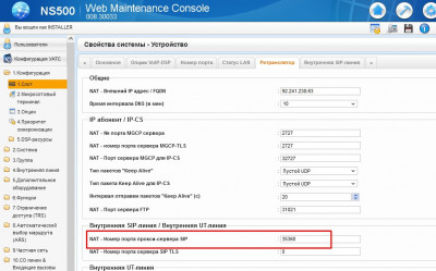

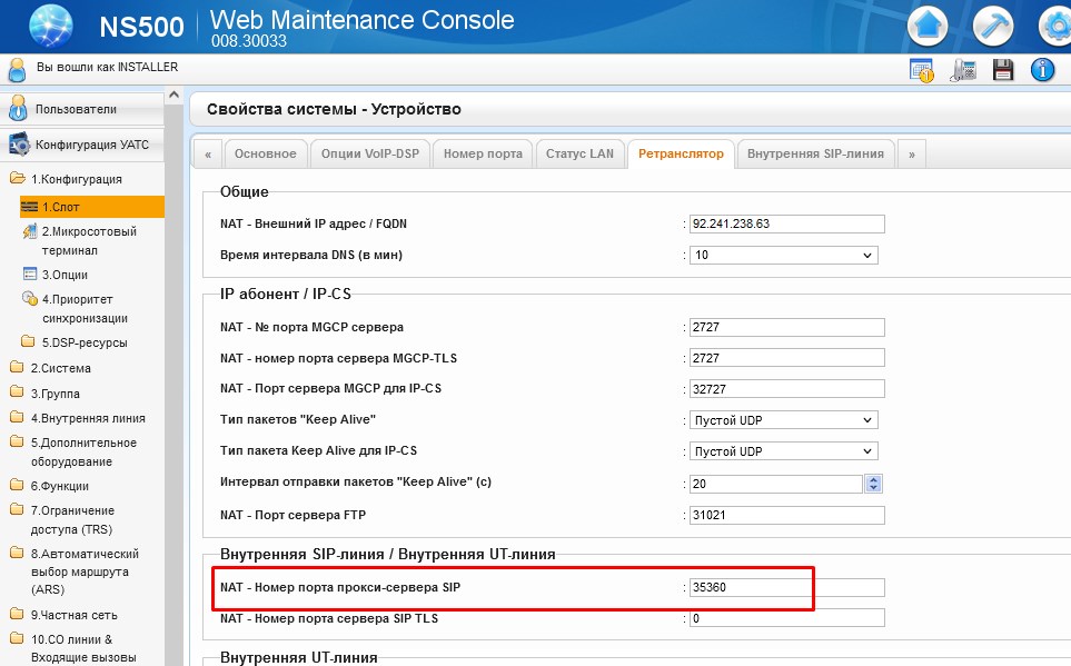

Ммммм... А почему 5060? NS, насколько помню, не позволяет указывать этот порт для MRG, и даже похожий - не позволяет.
Далее - на АТС порт SIP-ext в сервисе?
На Микротике SIP-ALG выключен?

Ired писал(а): 17 фев 2022, 08:52А почему 5060
Стандартный SIP-порт. Не? 5061?
Ired писал(а): 17 фев 2022, 08:52 на АТС порт SIP-ext в сервисе?
Да. Проверил
Ired писал(а): 17 фев 2022, 08:52 На Микротике SIP-ALG выключен?
Там он не ALG называется, а Firewall Service Ports. Выключил

Для MRG - нет. Раньше он по умолчанию стоял, вроде, 15060. Но потом и такие значения запретили.
P.S. Для SIP-Ext порта стоит признак "удаленный + локальный"? Ну и тип "Только Panasonic" перепроверить надо-ть :)
