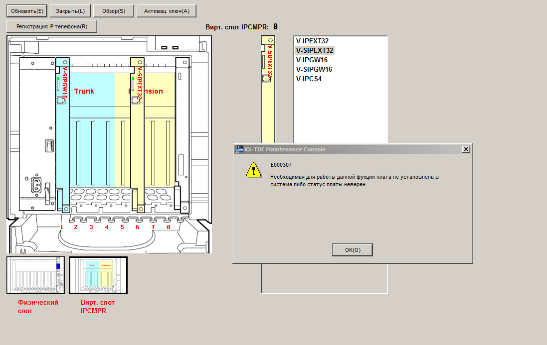

Добрый день!
Проблема следующего характера
При попытке провести активацию ip аппарата hdv-130, при выборе "Регистрация IP телефона" возникает ошибка "E000307 Необходимая для работы данной функции плата не установлена в системе либо статус платы неверен" Количество лицензий не исчерпано, плата установлена.
HELP!

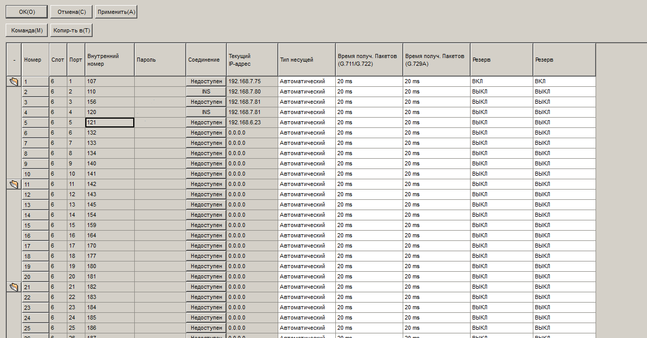

Свободные номера имеются
Лицензия на 21 телефон
Собственно сама ошибка

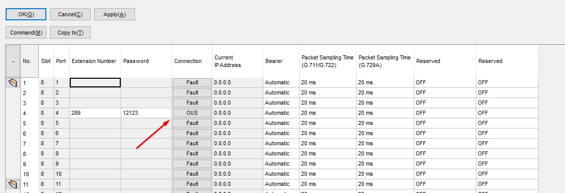

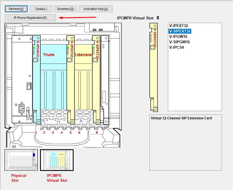

Re: Регистрация IP телефона
SIP телефоны не нужно регистрировать через
В "Port Property" выводишь нужный тебе порт в "OUS", задаешь для него "Extension Number" и "Password", затем "Apply" и после этого "INS" на порту
А дальше уже в телефоне настраиваешь SIP сервер на котором регистрироваться.

Traveller писал(а): ↑25 сен 2019, 16:10 SIP телефоны не нужно регистрировать через
Спасибо!
все сделал, вывел порт, назначил пароль сохранил, ввел обратно в ins
настроил телефон по шаблону viewtopic.php?f=24&t=126
естественно номер и пароль как в настройке что сделал на АТС
Итог: телефон висит на стадии "регистрация", в АТС ip аппарата не определяется...
И да телефон перезагружал

Нашел ошибку, server port в настройках аппарата не верно указан был. drag
Спасибо за помощь! hi
