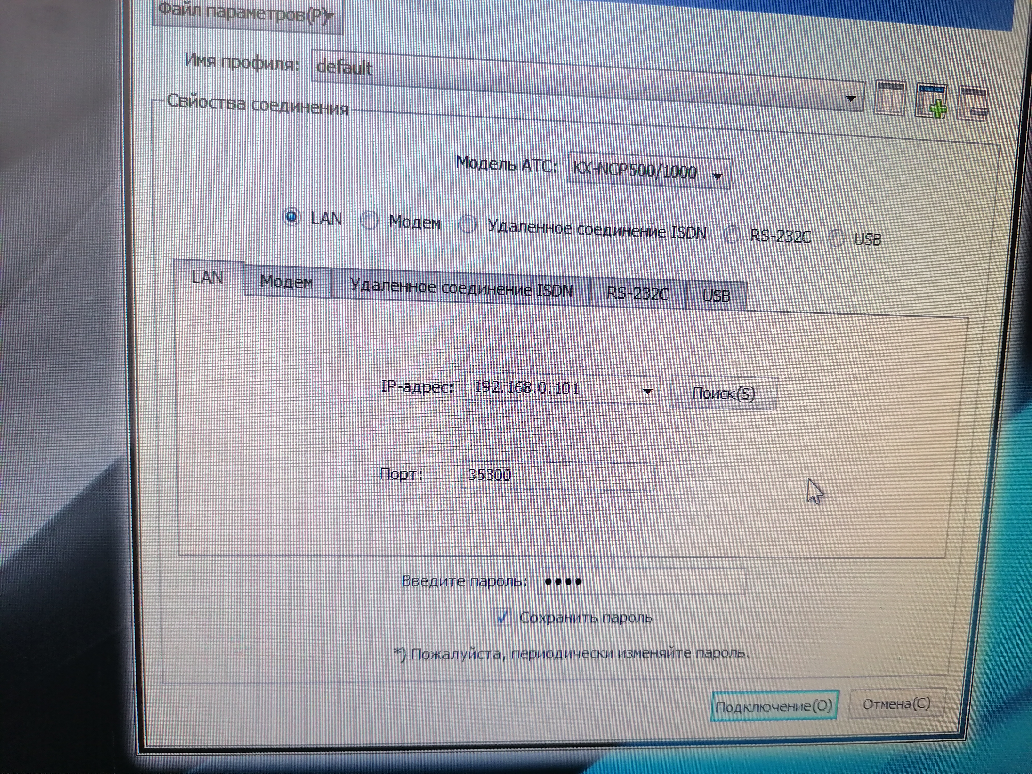

shkiper516 писал(а): ↑22 апр 2022, 07:35
Мэтр писал(а): ↑22 апр 2022, 07:32 Я бы посоветовал скопировать и сохранить всё содержимое SD-карты из АТС (вдруг там файлы ключей), а потом таки сбросить АТС в дефолт, ведь даже если ТС теперь знает адрес, то может не знать пароль.
А пароль подсмотреть никак? В том-же DBSYS?
Полагаю, что мы далее от ТС узнаем ответы на эти вопросы.

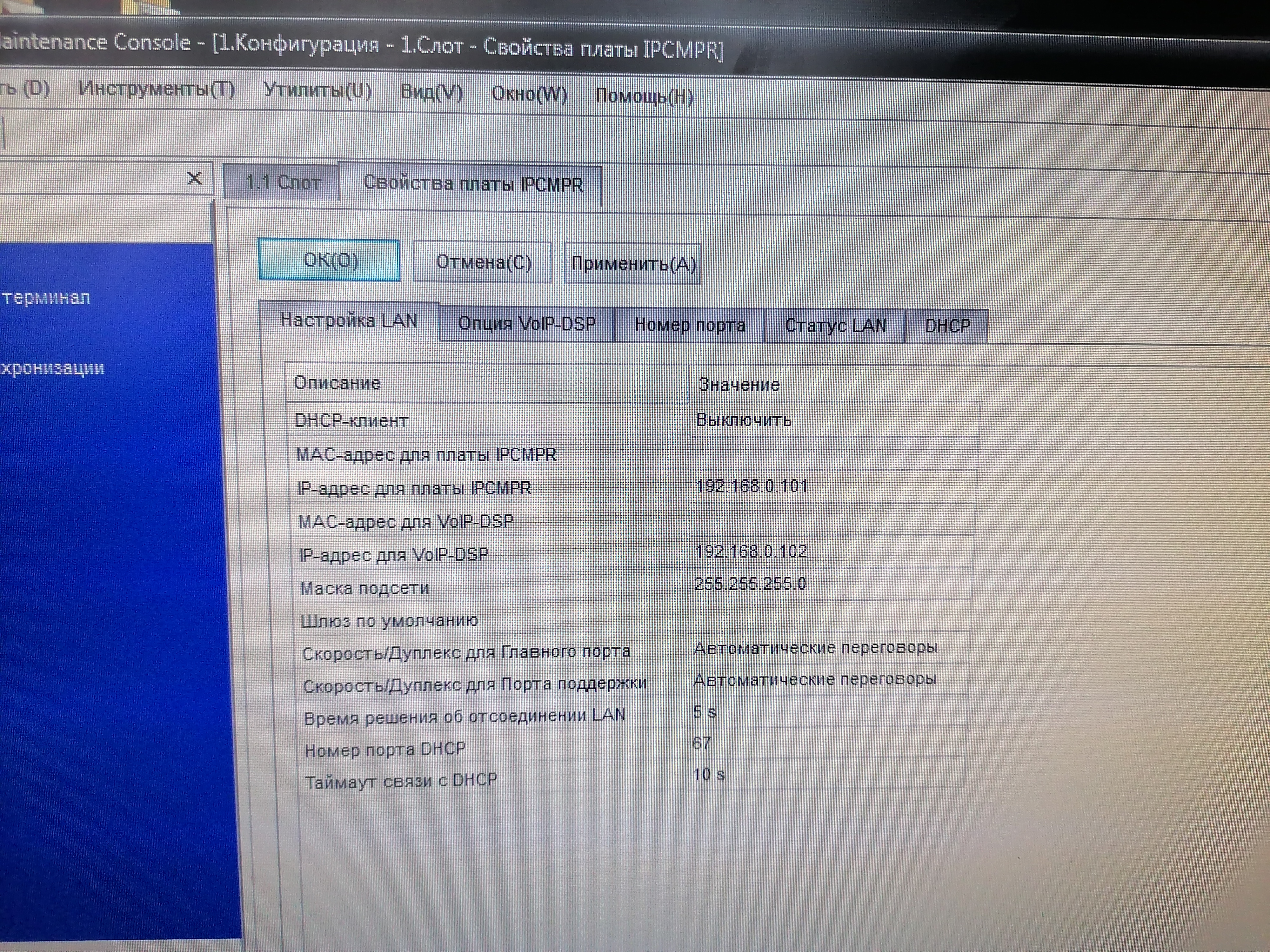

A DHCP на атс должен быть вкл.???
Re: IP АТС KX-NCP500
Zik ncp500 писал(а): ↑22 апр 2022, 08:23 A DHCP на атс должен быть вкл.???
Зависит от Вашей локалки.
Хотите назначения адреса автоматом - включайте. Статический адрес - выключите.

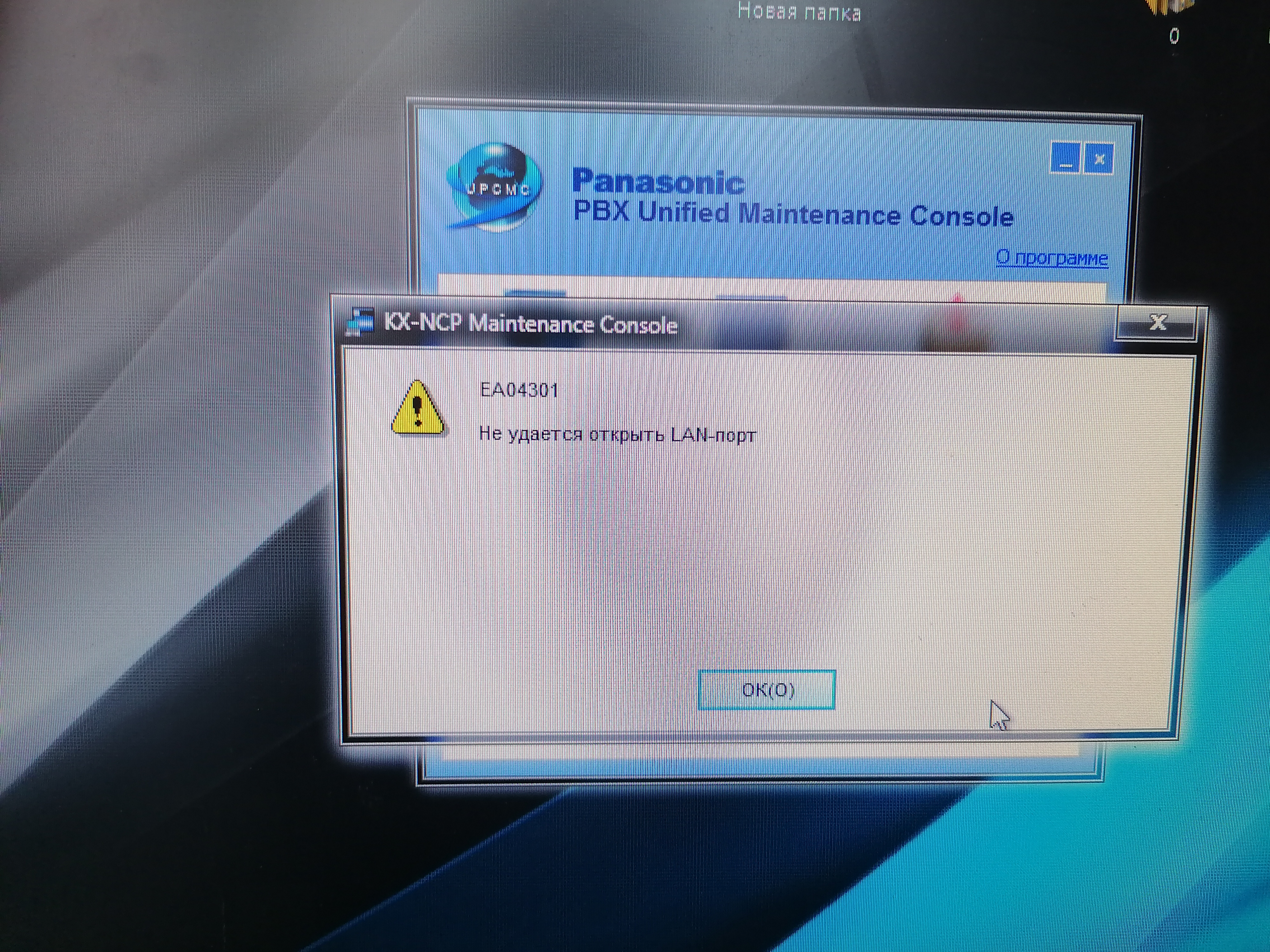

Хоть убей не подключается ((( pop
Zik ncp500 писал(а): ↑22 апр 2022, 08:35 Хоть убей не подключается (((
А на компе какой? alik
Прежде, чем постить тему, надо было просмотреть форум. Тема ЕА 04301. Случай такой-же. Почитайте советы!

Искомый адрес 192.168.0.101 пингуется?
