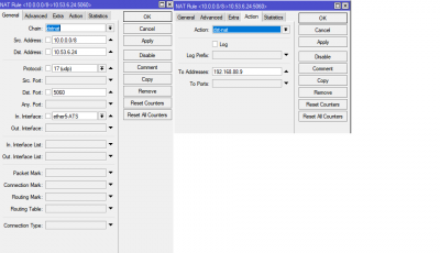

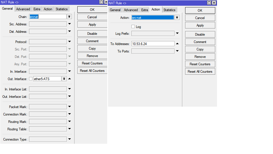

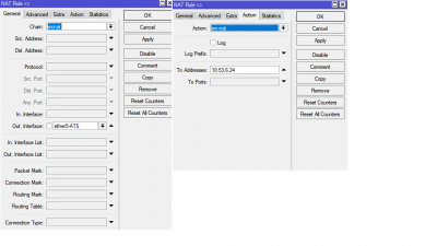

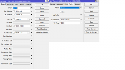

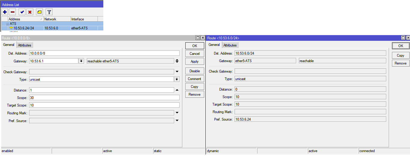

Доброго дня!
С недавнего времени возникла проблема с внешними вызовами на нашей АТС Panasonic KX-NS500. Во время разговора стал появляется шорох, периодическое прерывание разговора и эхо. (потеря пакетов?) Поначалу это проблема была эпизодической, но сейчас проявляется при каждом разговоре. АТС подключена по SIP к ростелекому. Проблем не было, за все время наверное пару раз перезагружал АТС , да голосовое приветствие настроил давно. Начало проблем совпало примерно с небольшой реорганизацией локальной сети. Может просто совпадение, ведь изменений в настройках касаемых АТС не делал.
Из того что пробовал- перезагрузка, обновление прошивки (спасибо местным ребятам за ключ администрирования hi )- сейчас стоит версия 008.03023. Скачал файлы TCP трассировки и PRTSIPC. Но что в них искать к сожалению не знаю. Возможно причина где то на поверхности и ткнете пальцем где ошибка.
Настройки на роутере приложил к посту, плата расширения внешняя

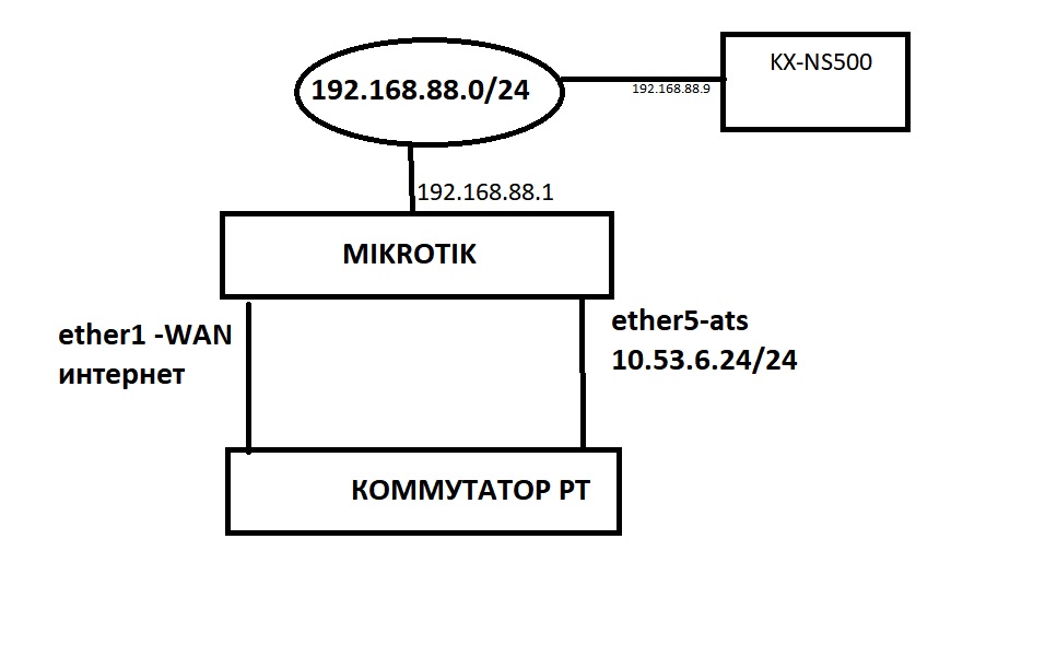

Я правильно понял что АТС находится за портом ether5-ATS?
При этом из скринов видно что этому интерфейсу присвоен ip адрес 10.53.6.24/24, а у АТС адрес 192.168.88.9/24
Без детального описания сети и условий подключения к РТ сложно что-то говорить.
Если нужна помощь по настройке mikrotik пишите в личку.

Traveller писал(а): ↑28 фев 2023, 08:55 Я правильно понял что АТС находится за портом ether5-ATS?
За портом ether5-ATS - Ростелекомовский коммутатор. 10.53.6.24- я так понимаю это IP в сети SIP ростелекома. У АТС адрес 192.168.88.9 . В настройках АТС есть еще 2 адреса - 88.10 и 88.8(наверное не активный) На 88.10 так же проброшены порты в НАТе
