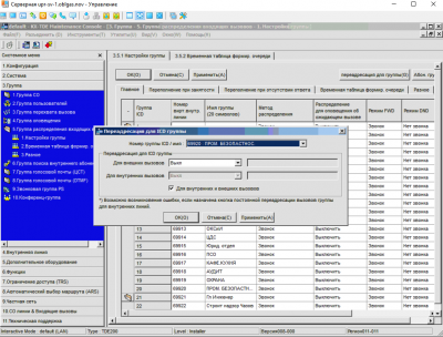

Люди добрые, я понимаю, что надо изучать матчасть ….
Но в букварях эта настойка не освещена….
Данные возможности настраиваются здесь?: см скрин
Подскажите цепочку последовательных действий….
Re: Занятость в группе при входящем ГТС
Нет, вторая закладка "Переполнение по занято".

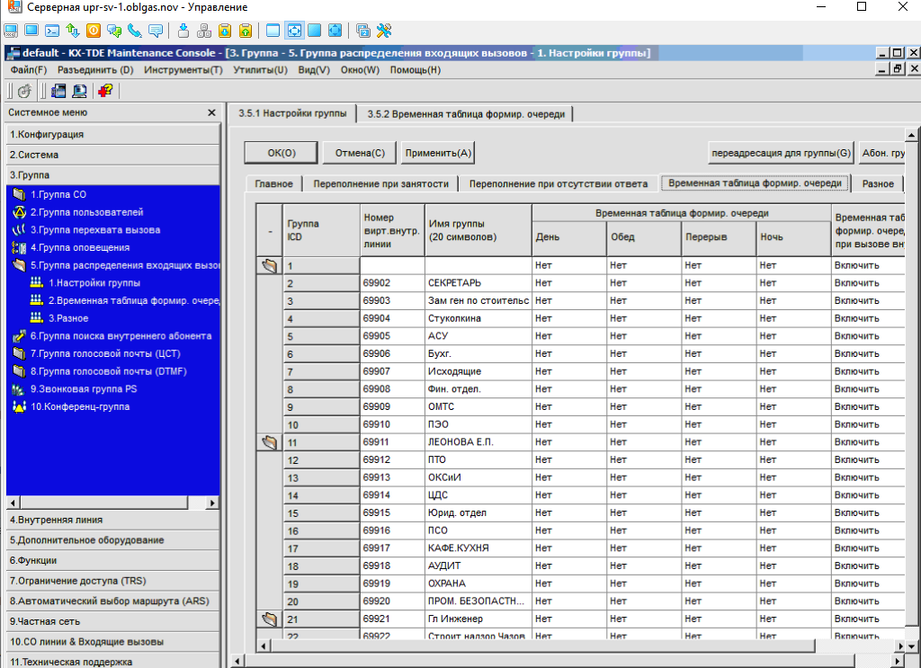

Только не пойму как группе сделать
с включенной таблицей очереди, где в таблице будет стоять Desconnect.
