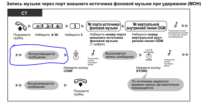

Вроде всё легко и просто
Поднимите трубку. -> Наберите 36.-> Наберите 3. -> Наберите номер порта внешнего источника фоновой музыки (1 цифра). -> Наберите номер виртуальной внутренней линии OGM. -> Воспроизводится сообщение. -> Нажмите кнопку CONF. -> Выполняется запись сообщения.-> Нажмите кнопку STORE.
Вопросы:
1. Что значит: «при удержании МОН», что такое МОН и как его удерживать?
2. Наберите номер порта внешнего источника фоновой музыки (1 цифра).
Где этот порт и какая одна цифра ему соответствует?
3. Не понимаю куда подключать внешний источник (носитель) аудиофайла…
в гнездо гарнитуры на СТ?

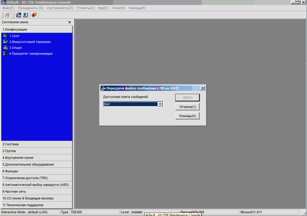

4. Нельзя ли подставить уже готовый аудиофайл с требуемым форматом предварительно загрузив его в АТС?
5. Там есть фишка в утилитах передача файла с ПК на УАТС, но в моём случае она не активна.

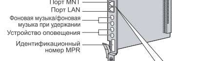

oblgas писал(а): ↑19 апр 2023, 09:00 2. Наберите номер порта внешнего источника фоновой музыки (1 цифра).
На процессорной плате две дырочки 3,5 мм, номера подписаны
oblgas писал(а): ↑19 апр 2023, 09:00 3. Не понимаю куда подключать внешний источник (носитель) аудиофайла…
вот, туда на процессорную плату и подключать, только корпуса АТС и компа перед этим отдельным проводом соедините

oblgas писал(а): ↑19 апр 2023, 09:00 5. Там есть фишка в утилитах передача файла с ПК на УАТС, но в моём случае она не активна.
Порты МОН.PNG (200.25 КБ) 5940 просмотров

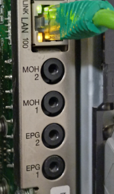

Для меня бестолкового... две верхние (МОН) или две нижние (EPG) ?
Если файл воспроизвести с мобильного ТЛФ соединив шнуром, должно получиться?
Re: Запись сообщений DISA с внешнего источника
oblgas писал(а): ↑20 апр 2023, 09:29 Для меня бестолкового... две верхние (МОН) или две нижние (EPG) ?
На фрагменте из мануала, который Вы прикрепили написано про "внешний источник фоновой музыки (MOH)", возле "дырочек" тоже надпись есть - MOH, вот в чем вопрос?
oblgas писал(а): ↑20 апр 2023, 09:29 Если файл воспроизвести с мобильного ТЛФ соединив шнуром, должно получиться?
Если у Вас на телефоне файл с отличным звуком и есть соответствующий шнурок для соединения, то попробуйте и здесь расскажите обязательно, вот лично я ни разу так не пробовал записывать сообщения.

5. Не понимаю в инструкции при проведении манипуляций, что за
звуковой фрагмент "Воспроизводится сообщение" (выделено синим) перед записью будет воспроизводиться?
Откуда этот фрагмент возьмётся? Тот что раньше был записан?

oblgas писал(а): ↑20 апр 2023, 12:03 5. Не понимаю в инструкции при проведении манипуляций, что за
Да в этот момент нужно включить то, что собираетесь записывать.
