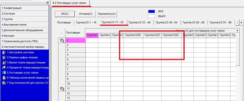

Re: KX-TDA600 Проблемы с ARS
Вся суета, исключительно из-за того
что перестали проходить звонки с СИМ Вымпелком на МТС
Ранее все внешние линии PRI30 были в одной группе CO21
И первые цифры были просто "89"
Сейчас линии с PRI30 на АТС в 2х разных группах,
на АТС работает с ними так будто это одна группа
Тогда, измените режим включения ARS на - для доступа к любой внешней линии,
так как не понятно как у Вас организован выход через 0.
А возможно показать не картинки, а конфигурационный файл? Можно в личку.
Так и остались такие вводные?
То есть имеем 10 Билайн (21 группа) + 10 МТС (22 группа) линий с PRI30
Добавлен поставщик МТС и маршрут для первых цифр 8913, 8914, 8983 МТС
Проблема:
При звонке на номер Вымпелком АТС использует в т.ч. линии МТС
( хотя не должна это делать в соответствии с планом маршрутизации )
И пруфы какие-то будут про "неправильную работу" АТС? В цифрах из SMDR?
