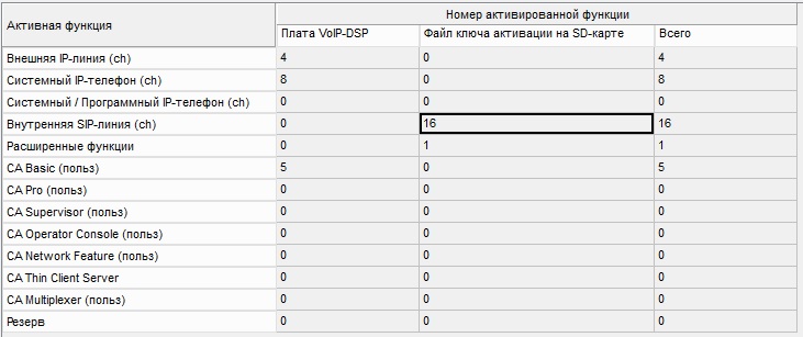

Всем доброго времени суток. Сразу скажу - я не спец в АТС, но волею судеб выпала мне участь с ними немного работать. Возникла проблема с АТС NCP500. К ней было подключено 9 номеров microsip, все работало без проблем. Потом подключили дополнительно 8 телефонов yealink и начались проблемы - часть телефонов абсолютно рандомно отвалились, forbidden и все дела, начались танцы с бубном и выяснили что в разделе "ключ активации" такая картина:
Вот и возник вопрос - никак это ограничение не обойти? Ключи активации только докупать? Есть ли возможность сейчас их купить? Быстрый поиск по гуглу ничего толкового не выдал.
Вижу что там еще есть пункт - системный IP телефон - то есть я могу подключить дополнительно 8 телефонов kx-nt? Рассматриваю этот вариант как замену нескольких microsip.

Купить ключи... даже не знаю, возможно ли....
А вот 8 серии KX-NT - это вариант. Но новых аппаратов найти сейчас почти нереально, а б/у в состоянии "4+" или "5-" вполне себе на вторичке имеются.

ну на этом варианте наверно и остановимся, аппараты разной степени ушатанности есть

Подскажите правильное наименование ключа на NCP? Лицензия Panasonic KX-NCS3716WJ (Лицензия на 16 SIP-абонентов) это он?
