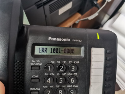

Таки, какие пояснения необходимы? Аппарат действительно DT, системник, однострочный дисплей. Ошибка также та, что указана. Фото могу приложить при необходимости.

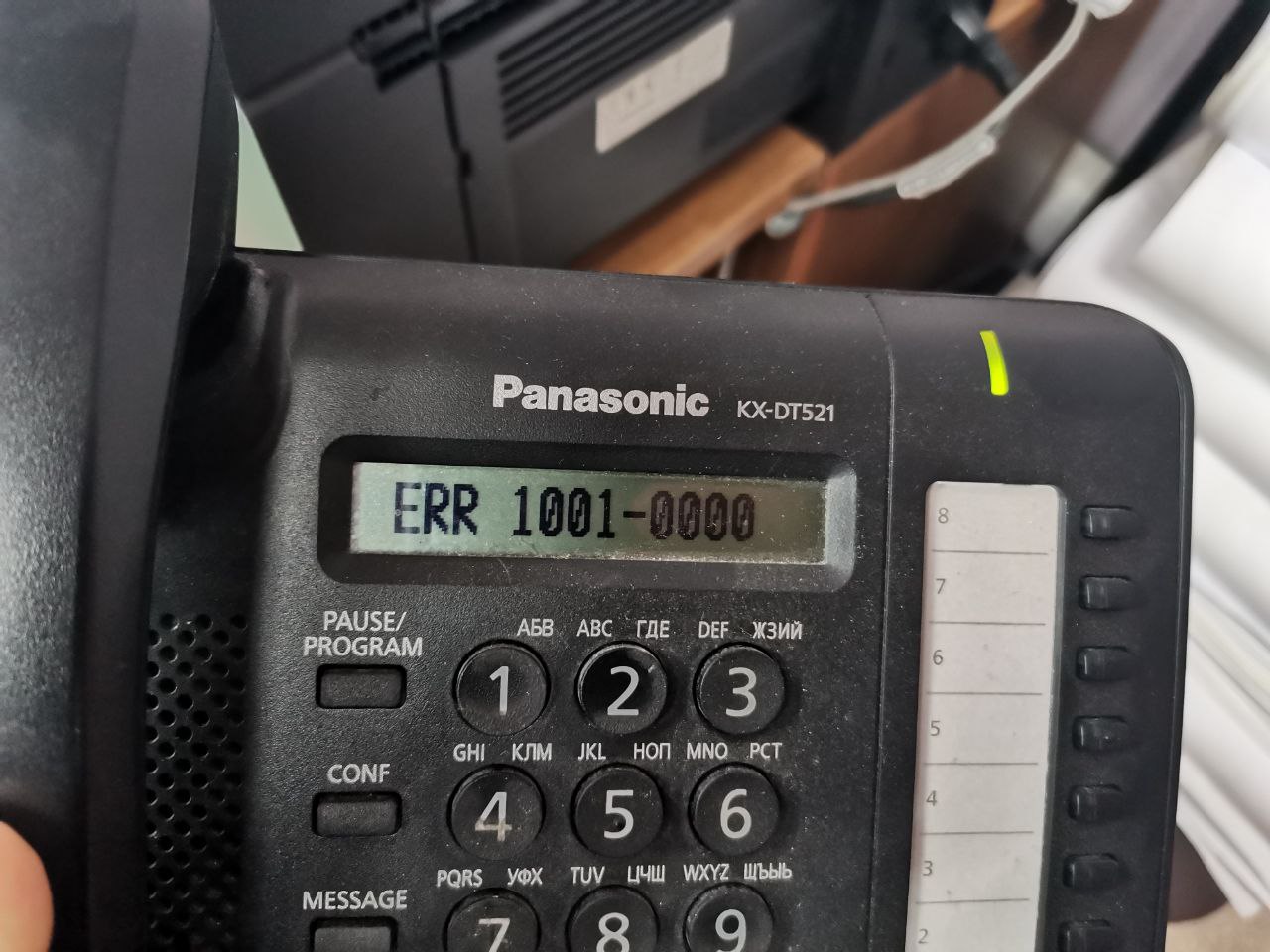

Фото ошибки
Аппарат, соответственно, не работает. Просто взял и "не вышел на работу после выходного" pardon
Платы цифровых гибридных внутренних линий (DHLC4) не имеется. Подключён в DLC2. Ну и чёрт с ним, буду искать аппарат.

О как интересно, а журнал ошибок из АТС можно увидеть? Есть ли там упоминание про err 1001-0000?

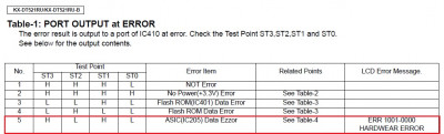

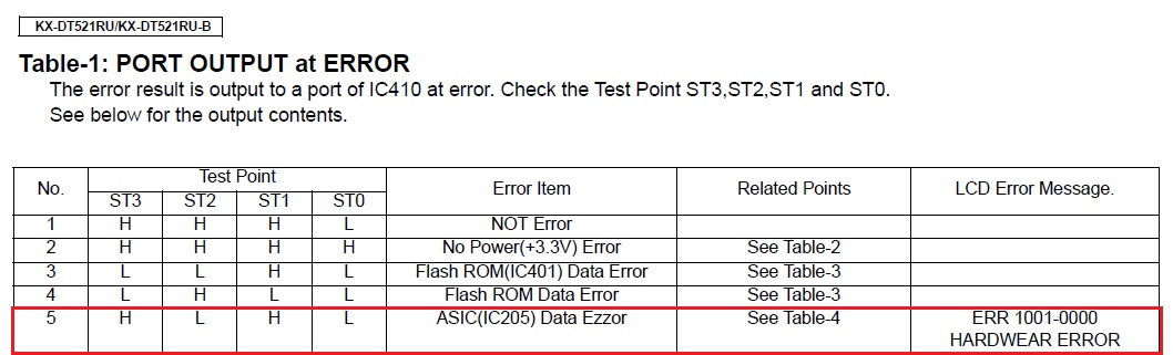

В сервис мануале есть пояснения.

Mike_K писал(а): 10 дек 2024, 08:21 В сервис мануале есть пояснения.
Сервис-мануал не нашёл pardon Всё краткие руководства попадаются..

Если попроще, то, наверное, так: аппарат свои функции не выполняет, но сообщает про свои проблемы, т.к. порт DLC2, к которому он подключен - рабочий, вот аппарат и выдает сообщение на дисплее.
