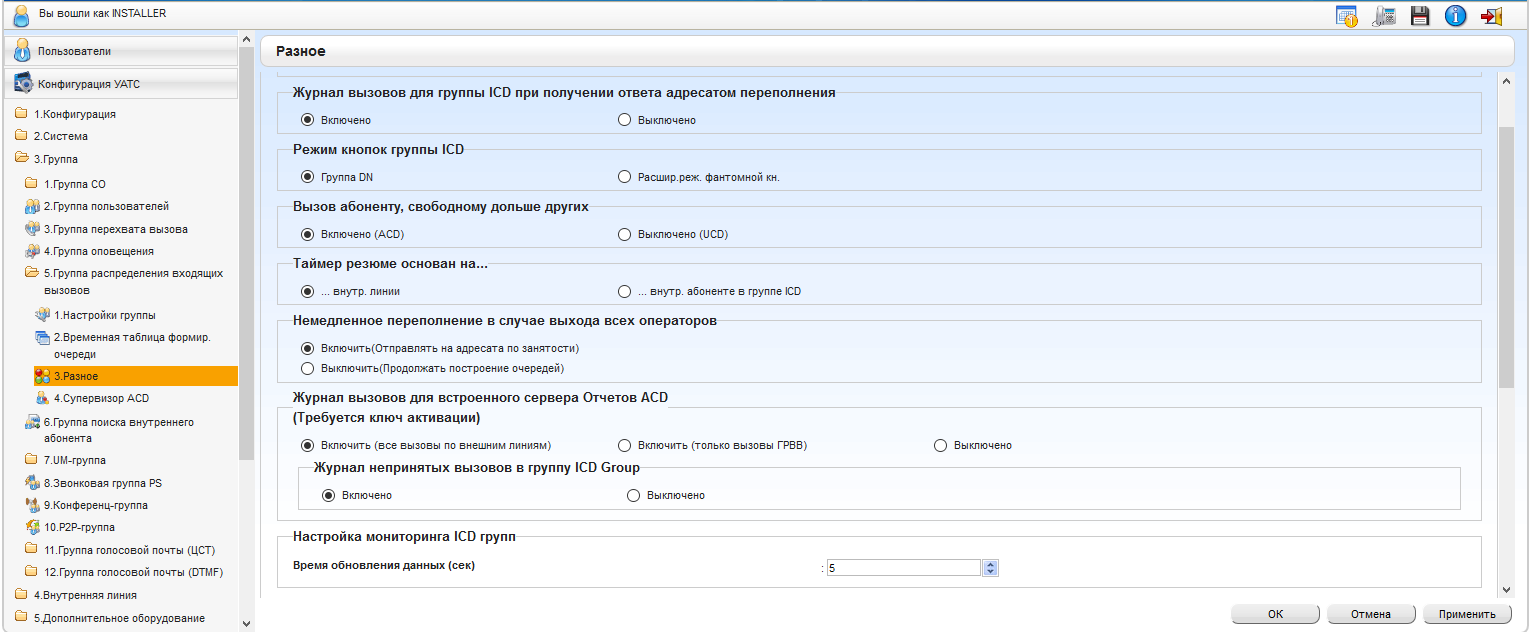

Коллеги, продолжая тему.
Статистику удалось настроить.
Создал пользователя supervisor дал ему cos (64- т.к. подсказали, что по умолчанию этому cos разрешено все!), присвоил ему номер.
НО! При тестировании понял, что в статистику пишется все, кроме потерянных звонков.
Так же включил журнал не принятых звонков, но это не помогло.Изображение
Подскажите пожалуйста, где проблема может быть?
Говорят, что можно и нужно еще посмотреть конфиг файл. Но не знаю, чем его открыть.
