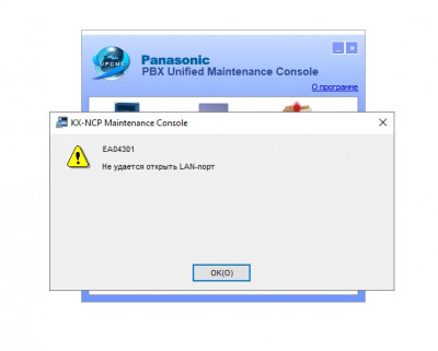

Да пк все видеть .

Фото настроек подключения еще дай глянуть

Viktor500

Адрес по умолчанию. Ты уверен что он такой? Если да, то ты уверен что твой комп в той же сети?

А соединение от коммутатора до станции живое?

Viktor500
Да. Все работало пару недель назад, а сейчас не могу зайти (((

Viktor500 писал(а): ↑17 мар 2022, 12:26 Да. Все работало пару недель назад, а сейчас не могу зайти (((
За 7 дней Всевышний мир создал, а тут две недели! Проверяйте все!

перезагрузка АТС не помогает?

Сергей-Ейск
У меня почти каждый раз работает так.
Первый раз высвечивает аналогичное сообщение. Нажимаю ОК, заново пытаюсь подключиться. И второе подключение всегда успешно. Иногда, крайне редко подключается с первого раза.
Это стало происходить тогда, когда я нацепил на локалку очень много подключений - более 40. Когда было до 10 - всегда подключался с первого раза.
Возможно, как одна из причин - "башка" вашего роутера не справляется с маршрутизацией.

Проверить можно легко: подтащить комп к АТС и воткнуть напрямую в порт MNT. Если работает, то проблема в сетке. Если не работает, то проблема скорее всего в голове (например не правильно указан IP-адрес, маска или ещё что-нибудь).
