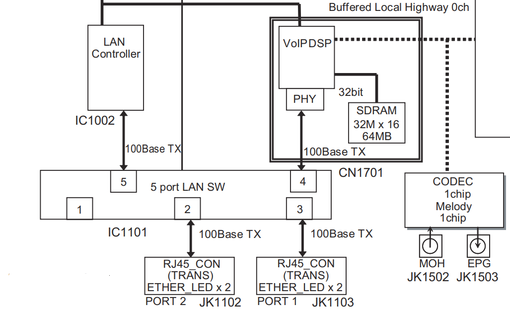

Сообщения: 875
Re: «Отваливается» LAN порт
Может так понятнее будет...

toka
Сообщение toka »
Мэтр писал(а): 06 июн 2023, 17:04 Может так понятнее будет...block-circuit.png
Неа. Мне не понятно по какой причине сложно было реализовать (2<->5) и (3<->4) на этом встроенном модуле (свиче SW), тем самым разделив (как вариант) один порт чисто на управление UPCMC со своим IP (MNT) и все остальное со своим IP (LAN). И тогда все понятно с точки зрения топологии сетей.

Сообщения: 875
toka писал(а): 06 июн 2023, 19:15
С точки зрения сетей и так всё нормально, или, наверное, когда Вам от одного провайдера нужно несколько IP-адресов получить, он кидает Вам на каждый адрес отдельный линк (витую пару)... Так (без жесткого разделения) гибче и функциональнее.
toka
Сообщения: 59
Зарегистрирован: 30 апр 2023, 13:42
Благодарил (а): 6 раз
Сообщение toka »
Мэтр писал(а): 06 июн 2023, 20:10
Напрямую провайдера на атс-ку не сажаем, все только через локалку
