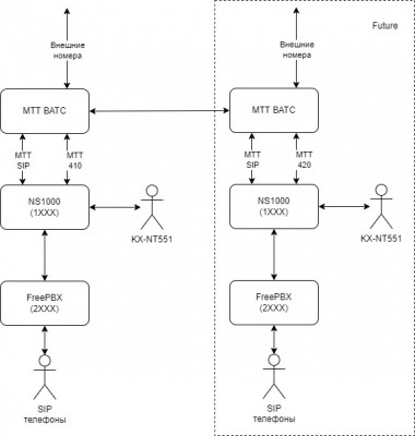

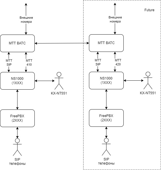

Может быть, имеет смысл рассказать, какую проблему я пытаюсь решить. Может быть, подскажете более простые способы. Картинка во вложении.
итак. Есть KX-NS1000. Куплена давно и несколько лет лежит без дела. Пароли все естественно потеряны, поэтому все установки сброшены и все конфигурится с нуля.
Чего хотелось бы.
- Возможность звонить на внешние номера и получать с них звонки на присоединенные к NS1000 аппараты NT551 с номерами 1ХХХ(сейчас работает).
- Возможность принимать звонки на сиповые аппараты и софтфоны с номерами 2ХХХ. На внешку звонить с этих аппаратов нельзя. (сейчас работает)
- Возможность звонить с 2ХХХ на 1ХХХ и наоборот (сейчас работает).
- При звонке на внешний номер звонок переводится на внутренний номер ВАТС 410 и далее пробрасывается на электрическую женщину из панасоника "Введите номер нужного вам абонента" и звонок улетает на 1ХХХ или 2ХХХ (сейчас работает)
Для чего вообще нужна МТТ ВАТС? В будущем планируется расширение этой системы еще на 2 сайта. В каждом из них будет точно такая же конфигурация, разница только во внешних номерах (естественно) и номерах ВАТС, на которые эти номера пробрасываются. Сейчас это 410, на другом сайте будет 411, на третье 412. При этом абонент сайта 1, чтобы позвонить на сайт 2, будет набирать 411, ему будет отвечать тамошняя электрическая женщина из панасоника "Введите номер нужного вам абонента", он ей вводит и соединяется с нужным абонентом. При этом соединение 410-411-412 будет обеспечивать МТТ, у них есть такая опция связывания своих ВАТС.
Что не работает? Единственное, что не работает (работает не так как хотелось бы) - при звонке на 410 как с 1ХХХ так и 2ХХХ происходит отбой "все линии заняты". Если тут же молниеносно снова набрать 410 все соединяется и работает. Но работает ровно 5 минут. Через 5 минут снова приходится набирать 410 дважды. Кстати, поменял Register Sending Interval и Register Resending Interval c 300 на 30 - ничего не изменилось, все так же в состояние отбоя переходит через 300 секунд. Больше никаких таймеров/таймаутов на 300 секунд не нашел.
Так вот. Альтернативой была бы возможность соединять на ВАТС, а сами NS1000, чтобы можно было набрать например звездочка-что-нибудь и попасть на электрическую женщину другого сайта. Или набрать звездочка-что-нибудь-другое и попасть прямо в абонента другого сайта, минуя электрическую женщину. Но до этого места в инструкции я еще не дочитал :)
Вобщем, по прежнему с благодарностью приму профессиональные советы.

Re: NS1000 соединяется с ВАТС МТТ со второго раза
Код: Выделить всё
- При звонке на внешний номер звонок переводится на внутренний номер ВАТС 410Re: NS1000 соединяется с ВАТС МТТ со второго раза
ну и с внутренними номерами, естественно, напутал - вместо 410-411-412 следует читать 410-420-430
- Сообщения: 878
- Благодарил (а): 23 раза
- Поблагодарили: 106 раз
Забыть и забить на всё, что было...дочитать инструкцию до конца, и соединить все три АТС между собой без такого-сякого МТТ.
а что нужно будет набирать чтобы выйти на другую электрическую женщину или напрямую на абонента? (ну подскажите, там много страниц читать :))
- Сообщения: 649
- Благодарил (а): 11 раз
- Поблагодарили: 134 раза
Система будет как единое целое, с общей нумерацией.
ну вот это и не подходит (наверное). То есть нельзя будет иметь на сайте 1 абонента с номером 1005, на сайте 2 абонента с номером 1005 и на сайте 3 абонента с номером 1005?
- Сообщения: 649
Можно одинаковую нумерацию, если присвоить свой код каждому сайту.
Ура! Отлично! А в какой главе это написано? (плииииз)
