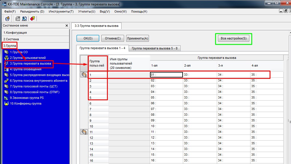

Ired писал(а): ↑07 фев 2023, 10:51 Если нельзя, но очень хочется, то немножечко можно.
Да, можно. То есть предлагаете так:
1) user-группы (1, 2, 3 и т.д....) оставить как есть, но исключить из них абонентов-руководителей
2) абонентов-руководителей объединить в user-группу (например №30) и эту группу включить в paging-группу №1
3) сделать pickup группы из user-групп (1+30)=31, (2+30)=32, (3+30)=33...и т.д.
4) перехват будет внутри pickup-групп 31, 32, 33..., оповещение (*3301) по paging-группе №1.
При необходимости создания paging-группы №2 алгоритм повторяем. Ад какой то...
Я правильно расписал? Номера групп исключительно ради примера
Re: Оповещение *33№ группы
В общем и целом да.
Важно помнить, что в одной paging-группе может быть несколько юзер-групп.
И в одной pickup-группе может быть несколько юзер-групп.
Разносите абонентов максимально по юзер-группам, создавайте pickup и paging группы в нужных Вам комбинациях.

Ired писал(а): ↑08 фев 2023, 06:49 В общем и целом да.
Это Вы еще с тенантами не сталкивались, которые тоже на юзер-группы завязаны.
Да, паззл сложился, спасибо.
