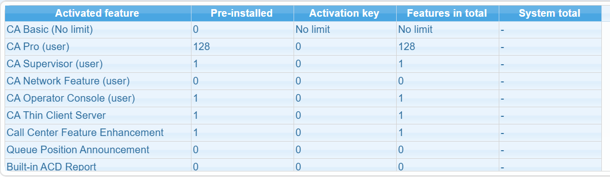

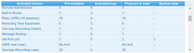

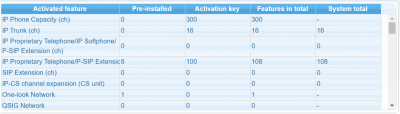

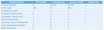

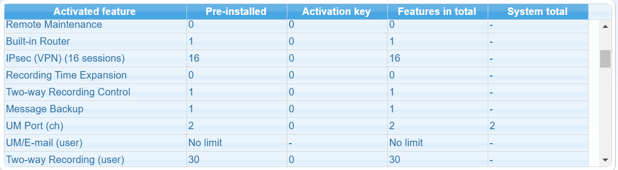

Сразу скажу, что лицензии вот такие (во вложениях). Может, с ними не стоит и затевать?

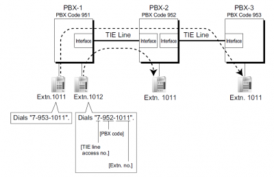

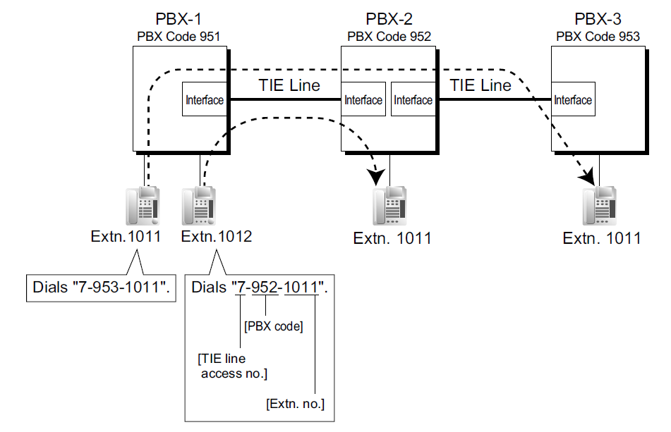

Кажется, наступает просветление :)
5.6 Программирование сети QSIG H.323
Существует 2 способа программирования виртуальной 16-канальной платы шлюза VoIP (платы
V-IPGW16) для установления VoIP-связи между УАТС, которые находятся в различных
местоположениях:
Способ с набором ко-
да УАТС
Помимо номера адресата, вызывающий абонент набирает уникальный
код УАТС, соответствующий той УАТС, к которой подключен вызываемый
абонент.
vores8
Сообщения: 47
Зарегистрирован: 20 фев 2024, 17:23
Поблагодарили: 6 раз
Re: NS1000 соединяется с ВАТС МТТ со второго раза
Сообщение vores8 »
Точно! Просветление!
Feature Manual 15.1.12
Спасибо вам, гуры! hi

ТС, какой интересный у Вас набор лицензий, однако....
Про объединение с учетом обозначенных Вами условий: всё верно, именно так, и картинка правильная.
Только учтите, что на имеющейся у Вас АТС лицензий "IP trunk (channel)" всего 16. Соответственно, при выбранном Вами методе объединения, одновременное количество разговоров между Вашей АТС и такими же станциями соседних площадок будет не более 16.
В случае с One-Look таких ограничений нет (но Вы не получите пересекающейся и, если я правильно понимаю идею, унифицированной нумерации на разных площадках).
А вообще, если не жалко, дайте DCSYS глянуть - интересно же, что Вы там с SIP-транками намутили svist
