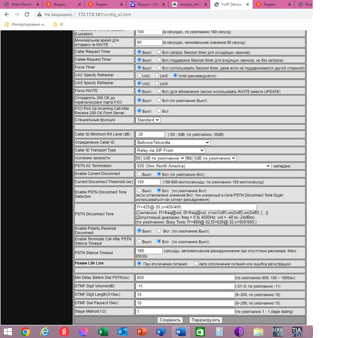

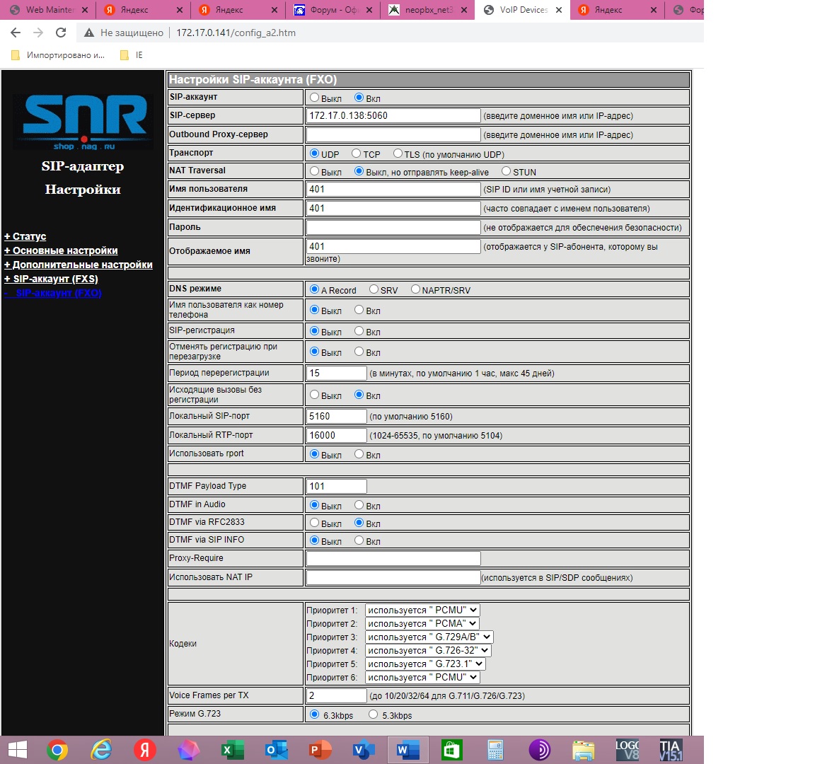

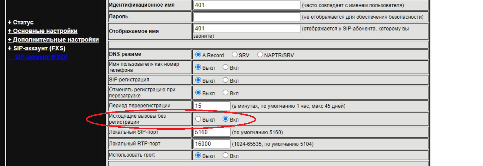

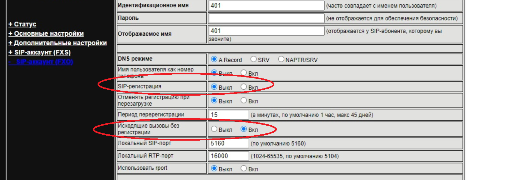

Не пробовали поле Outbound Proxy Server тоже заполнить аналогично полю SIP server ?
Сообщения: 881
Re: Подключение IP шлюзов сторонних производителей.
Y.P. писал(а): ↑23 май 2022, 12:54 Не пробовали поле Outbound Proxy Server тоже заполнить аналогично полю SIP server ?
Возможно, что в таком случае регистрация была бы, но звонить нельзя было бы.

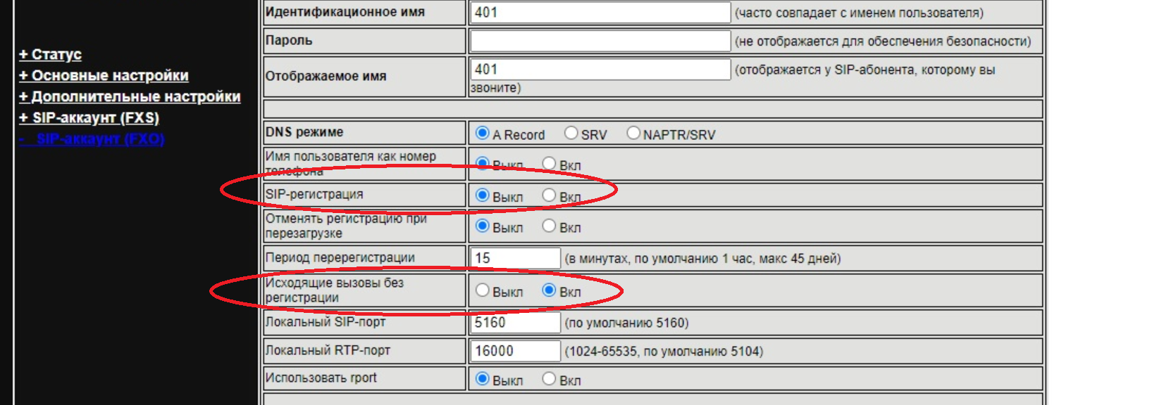

Отмеченное пробовал, нет результата.

JimmyNight писал(а): ↑23 май 2022, 13:28 Отмеченное пробовал, нет результата.
Вам явно указывают на косяки в тех картинках, которые Вы предоставили, а сколько ещё может быть косяков там, про что Вы молчите... Но, хозяин-барин, мы тут на форуме никуда не спешим.

Смотря что называть косяками. Я все это попробывал заранее, различные варианты настроек подключения и т. п. и только потом пришел на форум клянчить. Если бы решение было простым возможно я бы уже сдвинулся кудато.
Да Вы в принципе ничего не клянчите... но это косяки и есть, которые вызывают сомнения в том, что Вы говорите.
Решение - на поверхности: с Ваших слов некий SIP-аппарат на АТС регистрируется, а шлюз нет, попробуйте зарегистрировать шлюз где-то ещё. Также снифер поможет разобраться, снимайте трассировки, сравнивайте сами или выкладывайте здесь.

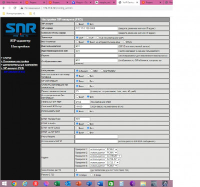

В соответствии с рекомендациями поэксперементировал. Подключил шлюз SNR к атс NeoPBX все прекрасно пошло с установками по умолчанию. Перенес его на NS500 изменил только номер, пароль, сетевую адресацию, номер порта. И тут случилось какое то волшебство непонятное пока. Аппарат подключеный к FXS порту шлюза перестал выдавать зуммер в трубу, но при наборе любой цифры происходит звонок, но это звонок идет на внешний SIP транк NS500, приэтом как-будто извне и показывает внутренний номер на аоне. Происходит соединенеие и разговор. При этом ни сам шлюз ни атс не показывают ни какой регистрации оборудования где либо. Я так понял связь то есть и голос идет только вот как надо что то не работает пока.
