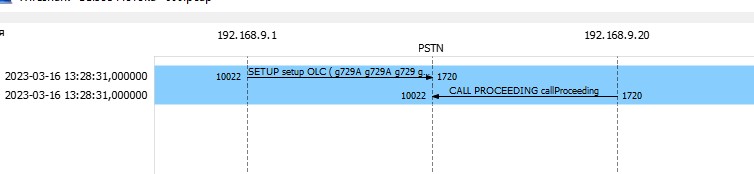

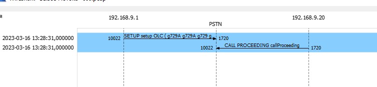

Вот, то, что вижу на трассе H.323 причем с обеих станций
