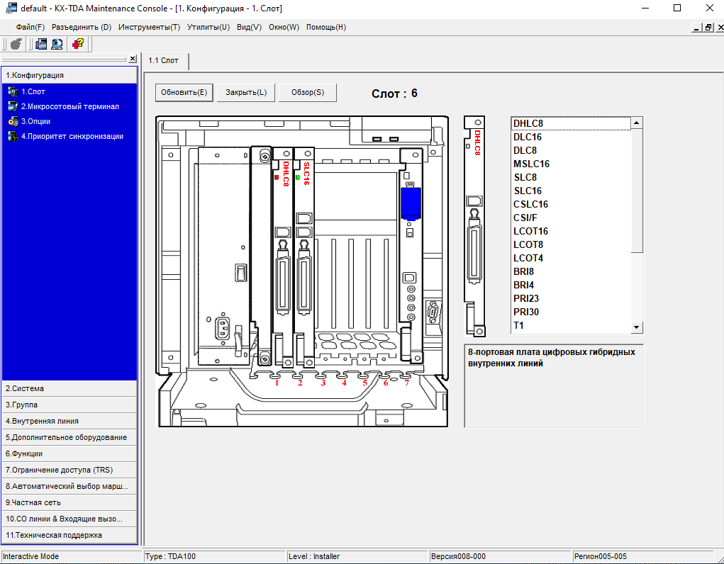

Добрый день,

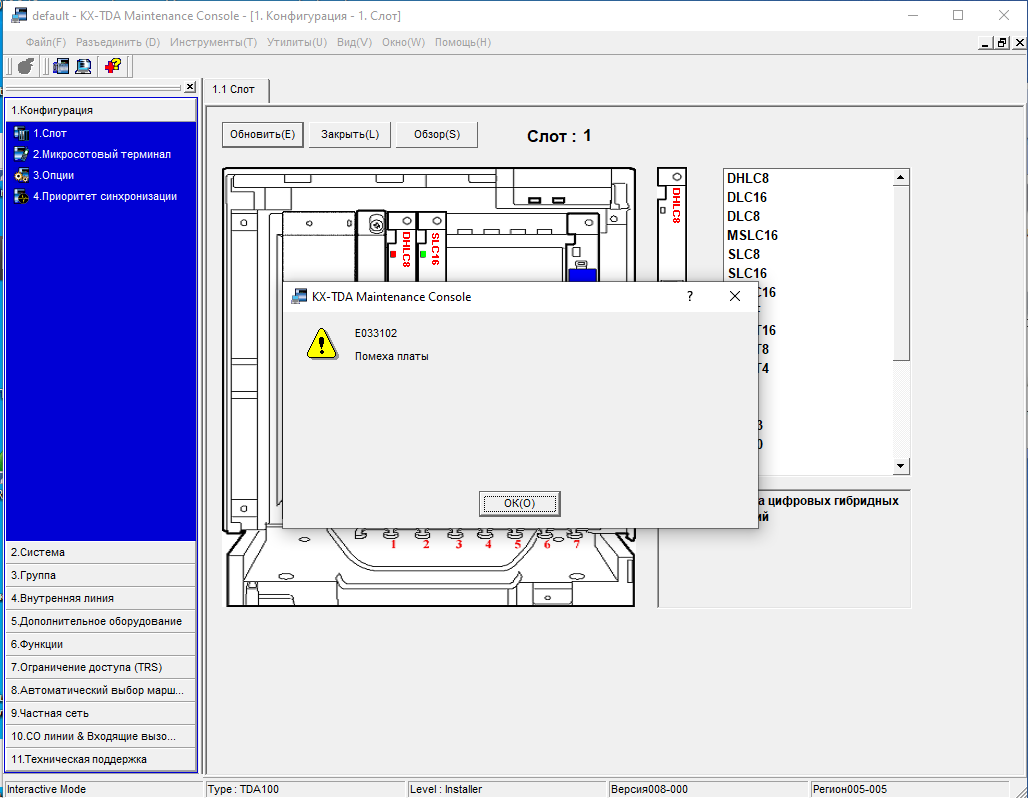

Ситуация следующая. На складе уже давно лежить станция TDA 100RU, была утеряна карта памяти, с востоновлением разобрался и станция запустилась, но возникла другая проблема, при подключении к плате DHLC8 аппарата KX-T7730 на аппарате не чего не происходит, то-есть питание поступает (его слишно в трубке и звук кнопок) но дисплей не светится и нет набора. в конфигурации платы "Свойствах порта внутренних линий" обнаружилась следующая информация, Тип телефона "АСТ (15 В.)" (как я понимаю аппарат определился), Соединение "OUS". При попытке перевести Соединение в "INS" выдает сообщение "Е033102 Помеха платы".
Версия прошивки станции 5.0100, версия прошивки платы 5.002.
Подскажите пожалуйста в чем может быть проблема

А какие платы еще воткнуты в АТС? ps
Re: TDA 100RU проблема с платой DHLC8
vda писал(а): ↑05 окт 2023, 10:00 А какие платы еще воткнуты в АТС? ps
Предполагаешь, не хватает мощи БП? as8

LCOT16 - 1 шт
SLC16 - 3 шт
CSLC16 - 1 шт
Не хватает мощности БП. 64 единицы задействовано.
Выдерните одну из плат EXT. Проверьте подключение АСТ. TDA100 поддерживает только 64 внутренних абонента по умолчанию.

Mike_K писал(а): ↑05 окт 2023, 10:18 Сколько системных телефонов и консолей уже подключено?
Сейчас подключен только 1 KX-T7730 и 2 аналоговых аппарата.
uinigor
Сообщения: 12
Зарегистрирован: 05 окт 2023, 08:32
Сообщение uinigor »
shkiper516 писал(а): ↑05 окт 2023, 10:18 Выдерните одну из плат EXT. Проверьте подключение АСТ. TDA100 поддерживает только 64 внутренних абонента по умолчанию.
Оставил только 2 Платы
Сообщение uinigor »
Результат тот-же
Соединение проверяли? Оба порта подключены: аналоговый и цифровой?
