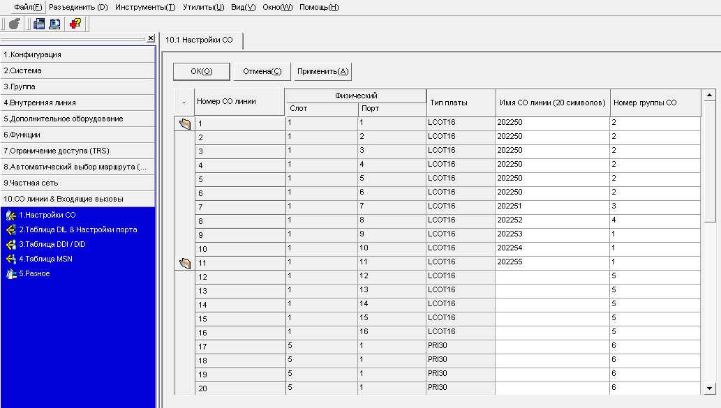

Со всех 1хх, из всего что я вычитал склоняюсь к проблемам с DTMF (вроде как оно отвечает за посыл тоновых сигналов во время разговора, т.е за набор добавочного), но что конкретно не так - не понимаю.
Мне советовали копать в строну настроек CO, режимы набора, но в maintenance console 5.0.1.16 я подобного не вижу или не понимаю что должен видеть

awhite писал(а): ↑12 июн 2024, 14:49 в другом здании, шлюзы провайдера также были перевезены.
Подключение к Интернету изменилось?

awhite писал(а): ↑12 июн 2024, 10:08 - KX-TDA100 (со внутренними номерами 1**), к которой подцеплена вторая АТС NS500RU (со внутренними номерами 2**),
- все городские линии подключены к TDA100.
До недавнего времени все прекрасно работало, но после переезда в другое здание, при исходящих звонках со внутренних номеров 1** в город не срабатывает набор добавочного номера/внутреннего номера абонента.
Т.е. звоня с аппарата, подключенного к данной АТС, на городской номер (любой) после прослушивания голосового сообщения я ввожу добавочный номер, но меня все равно отправляет на первый в очереди на той стороне, как будто добавочный номер вовсе не вводился.
При этом с номеров 2** (вторая атс) ввод добавочных номеров срабатывает как положено.
Каким интерфейсом TDA100 подключена к городу? (аналоговые СО, которые выходят из "уплотнителя" или шлюза)
Каким интерфейсом соединены TDA100 и NS500RU? (ISDN QSIG)
Используется ли ARS или QD и т.д. для упрощения совершения вызовов на TDA100 и NS500RU?
На какие номера служб вы совершаете внешние вызов? (другая АТС Панасоник, или городские справочные службы банков, компаний и т.д.)
Какие модели аппаратов используются для тестов на TDA100 и NS500RU?

К городу подключена аналоговыми СО, выходят из провайдерского шлюза
tda100 и ns500 между собой соединены через плату pri30 (isdn, если я правильно понимаю)
ARS выключен
звонки совершаются на городские номера компаний и т.д.
аппараты kx-ts2352ru, kx-ts2350ru, kx-2368ru и несколько моделей иных производителей
