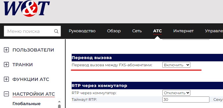

Всех приветствует старый телефонист! Есть еще вопросик по станции wt-ns300. Как перевести звонок с одного аналогового телефона на другой?

Попробуй через - # (решётку)

Через решетку не помогло

Белый писал(а): 12 июл 2024, 07:37 Всех приветствует старый телефонист! Есть еще вопросик по станции wt-ns300. Как перевести звонок с одного аналогового телефона на другой?
Между двумя внутренними аппаратами? А смысл переводить какой? Почему не "просто позвонить"?
Re: Не переключается звонок
Полагаю, ТС имеет в виду переключить городской вызов?
Проверьте эту настройку:

Спасибо! Буду у клиента - попробую
