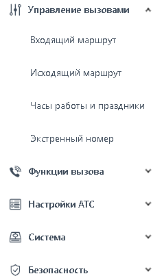

Азимджон
Mike_K писал(а): ↑22 авг 2024, 07:35 Это скрин с Yeastar P550.
В моих P560 и P570 нету данного функционала...
Screenshot 2024-08-22 142951.png (7.28 КБ) 14091 просмотр
Думаю что дело в прошивки аппаратов.
При обновлении P560 выдается така ошибка
Версия прошивки P560
Screenshot 2024-08-22 142839.png (3.68 КБ) 14091 просмотр
Нужно обновится сначала до определенной версии и после обновить на последнюю версию?
Не подскажете где скачать поддерживаемую версию что было до 120 Мб.....
В просторах интернета не нашел версию с объемом до 120 Мб
