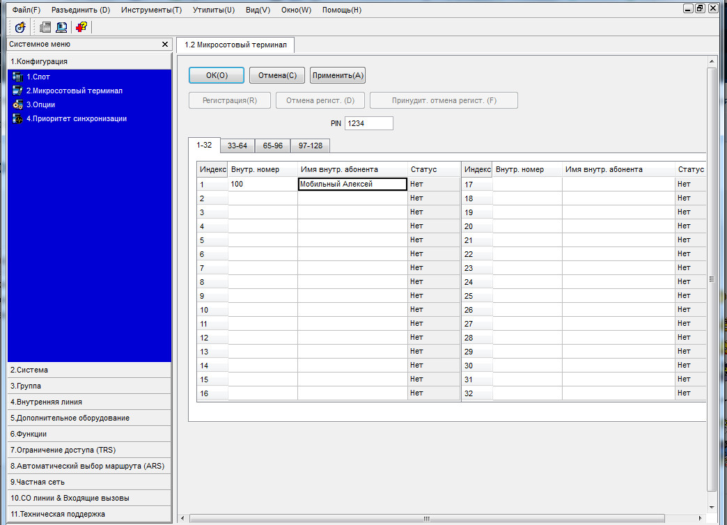

Открываем консоль
1) 1-2 создаем виртуального абонента

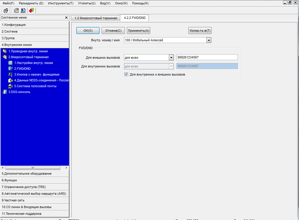

2) 4-2-2 ставим переадресацию с виртуального абонента на мобильный телефон.
3) 4-2-1 назначаем COS этому абоненту отличный от других. В примере COS4
4) 2-7-1 разрешаем этому COS переадресацию на СО
Теперь, при наборе этого виртуального номера, вызовы будут уходить на мобильный
