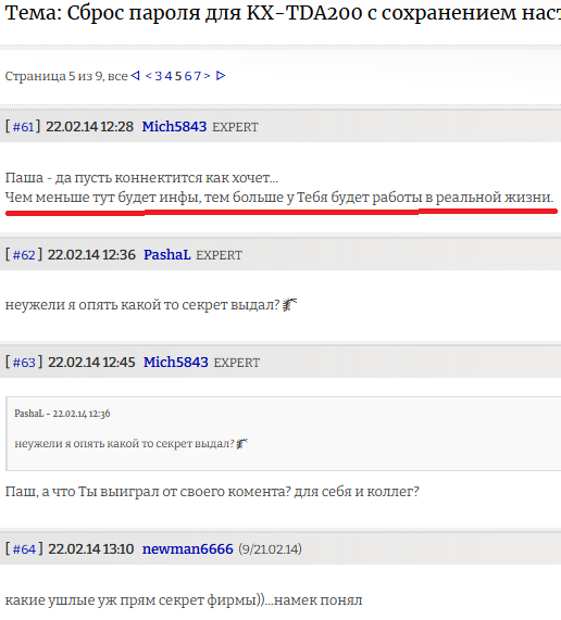

НачШтаба писал(а): 18 дек 2024, 19:19 ЗЫ. У Шапокляк было классное жизненное кредо:
pfff
Мне тут еще кредо попалось:
ну оно как бы на всех форумах как-то присутствует, но чтобы так цинично и не прикрыто, я не встречал раньше!
респект, народ! так держать))
Сообщения: 648
Re: Системный аппарат КХ-DT343
Да то ж Mich, ещё тот чудак на букву "М" был.
