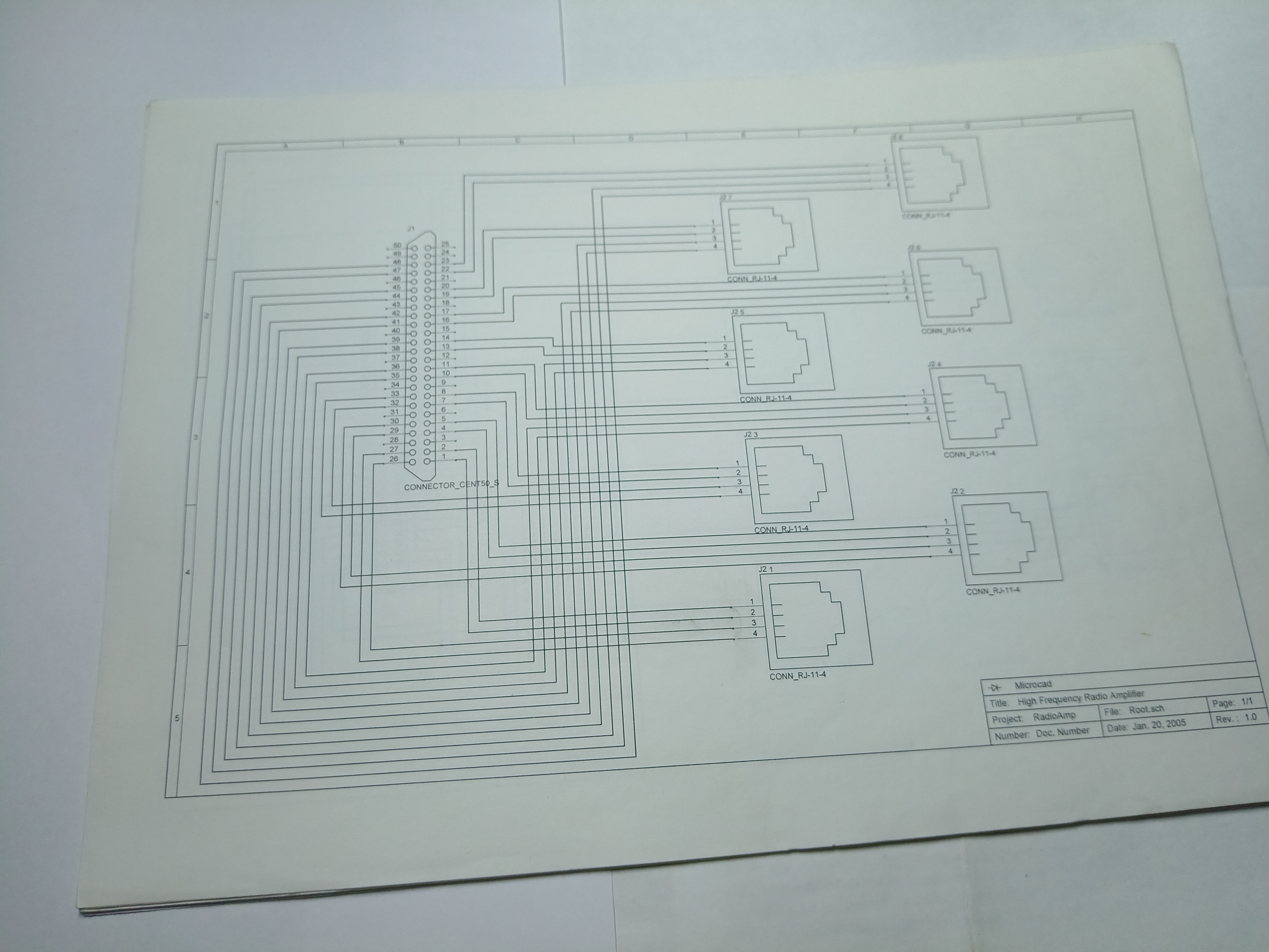

Совсем запугали ТС с распайкой Амфенолов итд. Телефон можно подключить через переходник DHLC8 фирмы Телест. И прогнать все порты платы. При желании. И даже войти в режим программирования.

ТС для примера может чего почерпнет, как устроено. Когда-то в двух тысячных разрабатывал переходники в Qcade. В варианте может быть ошибка первый попавшийся вариант их много. Подтверждаю разъём так и назывался Centronics 50. Они родоначальники их спецификация.Потом хлынули все остальные.
Переходник для гибридных портов.

pbx писал(а): 24 окт 2024, 21:20 ТС для примера может чего почерпнет, как устроено.
Т.е. схему слишком буквально не надо воспринимать для моей атс, но где-то примерно как-то та?
good good good good good Спасибо огромное!! Как там.. типа маленький шаг для человека.. Ну в общем для меня огромный пинок нужном направлении))
