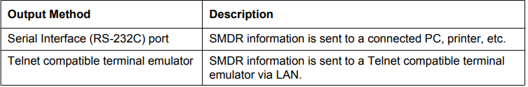

Это о чем вообще? они там предлагают (т.е даже как-то скрыто намекают) свое ПО для RS232 написать? ))) good
faceoff
Вы можете сразу в текстовый файл получать на свой ПК (разъяснять не буду, напрягитесь хоть чуть-чуть)

Zen писал(а): 23 дек 2024, 13:49 Вы можете сразу в текстовый файл получать на свой ПК (разъяснять не буду, напрягитесь хоть чуть-чуть)
А подключить как, по rs232 или lan можно?

Ivan писал(а): 24 дек 2024, 06:14 А подключить как, по rs232 или lan можно?
faceoff faceoff faceoff
Нет слов, вы инструкцию будете читать!?
