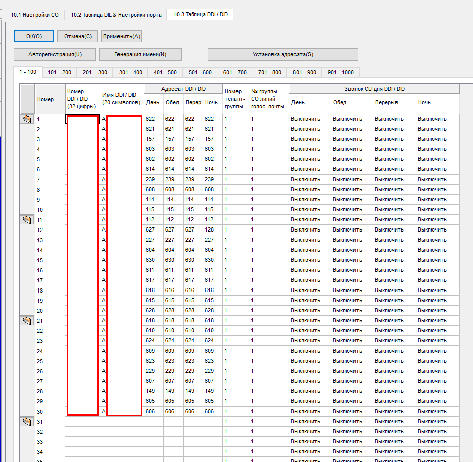

Есть телефонная станция Panasonic TDE200 на нее заведено 8 аналоговых линий и 30 цифровых с потока.
Хотим прикрутить статистику звонков на основе скрипта pbxstat. Подскажите где взять список CO в той последовательно в которой регистрируется в журнале звонков?

tolyan77 писал(а): ↑11 ноя 2024, 13:57Подскажите где взять список CO в той последовательно в которой регистрируется в журнале звонков?
Если Вас интересуют номера аналоговых и цифровых СО, то это пункт 10 в консоле управления АТС.

в пункт 10 , там аналоговые и цифровые нумерация начинается с 1, а станция в логах отдает аналоговые с 1 а цифровые с какой то другой цифры, мы так решили.

tolyan77 писал(а): ↑12 ноя 2024, 06:09в пункт 10, там аналоговые и цифровые нумерация начинается с 1, а станция в логах отдает аналоговые с 1 а цифровые с какой то другой цифры, мы так решили.
По Аналоговым вы смотрите таблицу 10.1 а по цифровым 10.3 и что тут может быть не так?
Любые соединительные внешние линии имеют следующее идентификаторы
- номер СО
- слот + порт
- TRG

спасибо за помощь в вопросе.
то что нужно
"Любые соединительные внешние линии имеют следующее идентификаторы
- номер СО
- слот + порт
- TRG"
