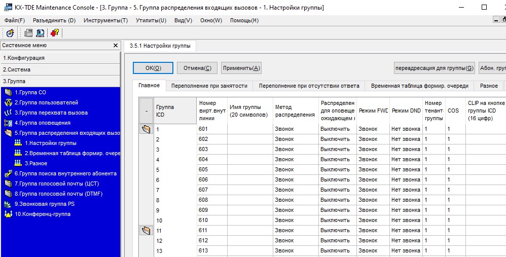

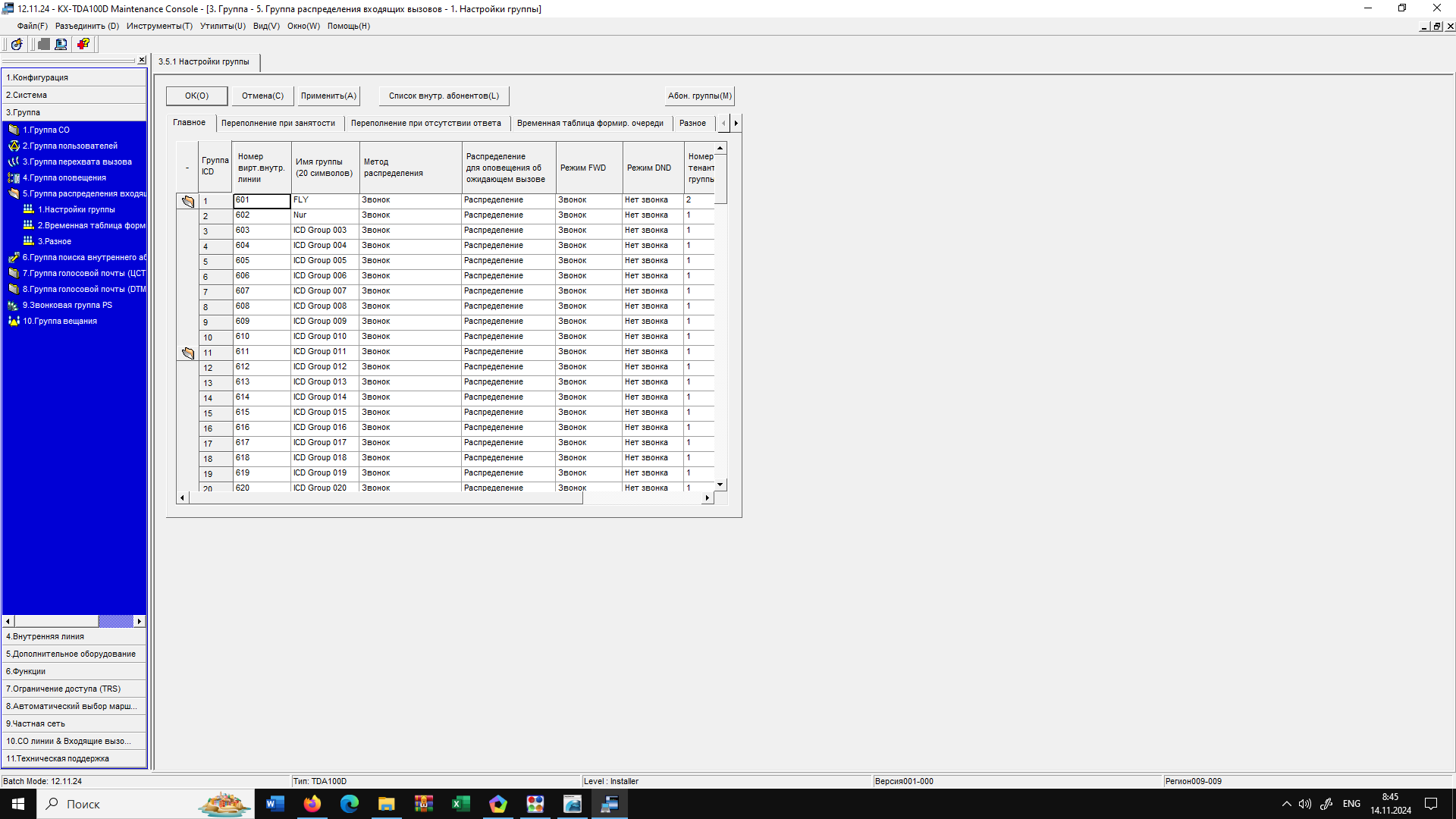

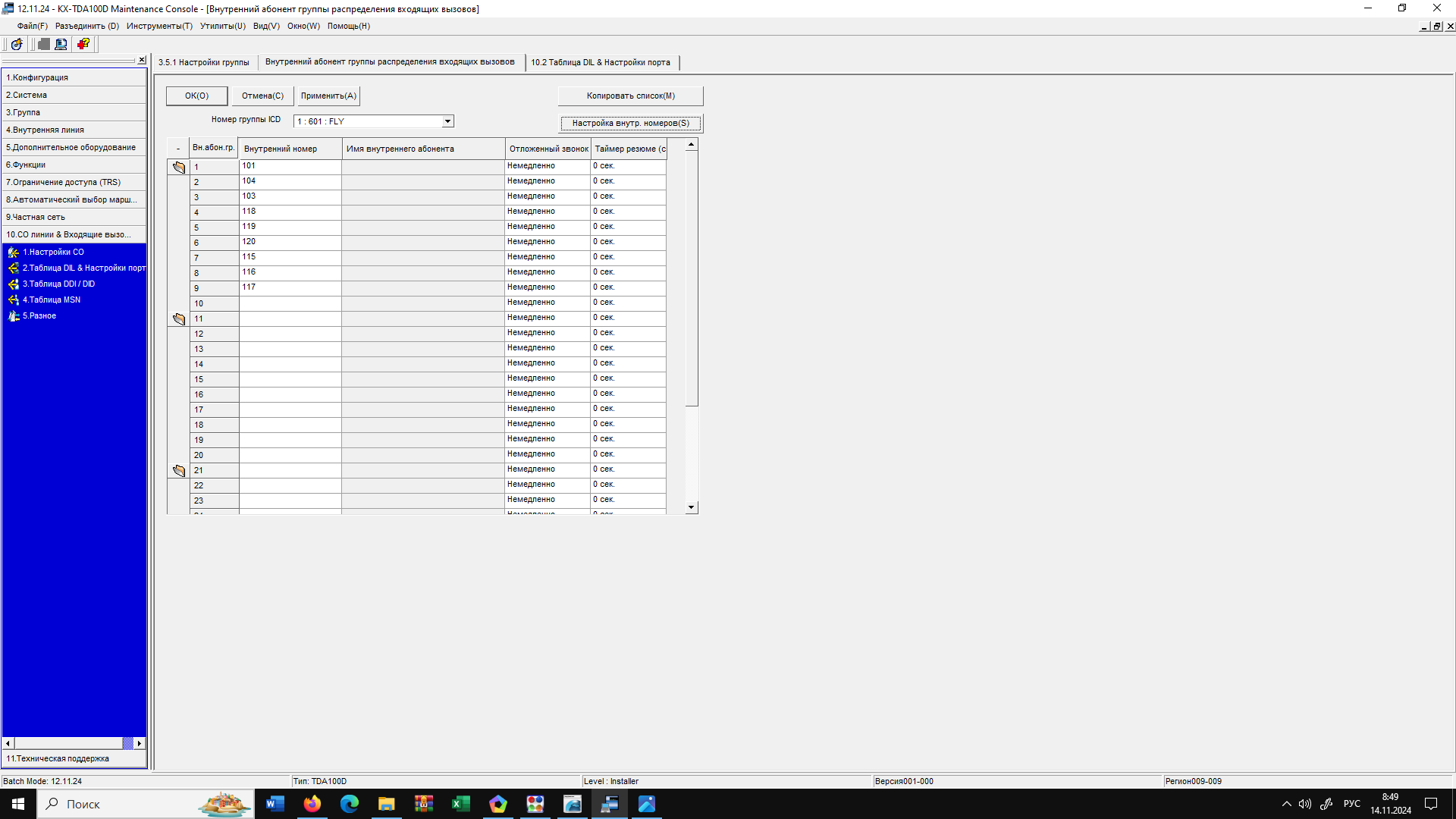

Создаешь группу, которая работает по распределению типа ринг (например), закидываешь в группу двух абонентов и вызов направляешь на эту группу.

Нет. ты настроил все правильно. Теоретически вызов должен прийти на группу, при этом звонить должны все участники группы. Если так не происходит, то косяк только один: вызов приходит не на ту линию.
