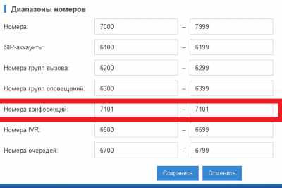

Прикладываю пул номеров
Пул номеров.png (9.88 КБ) 10527 просмотров

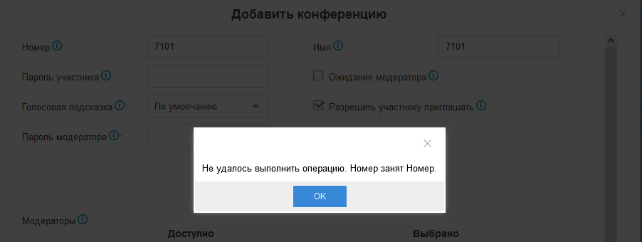

Пробовал отдельно перевести конференцию на свободный номер 7101, но выдает ошибку.
Номер
Номер
Ошибка
Ошибка
Номера с выходом в город начинаются только с 70 и 71

mri042 писал(а): ↑28 янв 2025, 06:13 Пробовал отдельно перевести конференцию на свободный номер 7101, но выдает ошибку.
Нумерация функций не может пересекаться с внутренней нумерацией абонентов.
