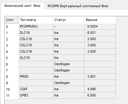

А есть информация где почитать как разлочить транзит? (и возможно ли это на текущих прошивках см. Слот-Обзор и Слот-Обзор2

dancer_alex писал(а): ↑29 янв 2025, 09:16 А есть информация где почитать как разлочить транзит?
Блокировку транзита с SIP транка снимают инженеры представительства Панасоника.
В Вашей версии это доступно.

Mike_K писал(а): ↑29 янв 2025, 10:09 Блокировку транзита с SIP транка снимают инженеры представительства Панасоника.
Хм, представительства эти по всей видимости съехали из России вместе с самой конторой, разве что рукастые дядьки остались на свободных хлебах, которые там работали ) . ДА и не понятно теперь, есть ли в этом смысл учитывая заморочки с CLIP и провайдером. В любом случае, благодарю за мысли и совет.
Re: Panasonic KX-TDE200 Vs Yeastar P570
Добавлено: 30 янв 2025, 07:51
dancer_alex писал(а): ↑30 янв 2025, 07:34 Хм, представительства эти по всей видимости съехали из России вместе с самой конторой, разве что рукастые дядьки остались на свободных хлебах, которые там работали ).
И поддержка представительства осталось, и авторизованные на это люди остались.
Всё доступно.
