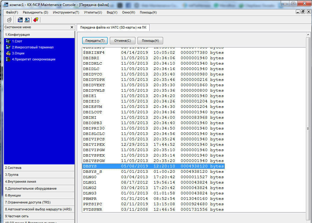

Как скачать конфиг с АТС серии Panasonic KX-NCP500 и KX-NCP1000
Пошаговая инструкция:
1) С помощью UPCMC заходим на АТС. Утилиты/Передача файла из УАТС на ПК
2) Выбираем файл настроек DBSYS и сохраняем его на ПК. Можно переименовать файл под текущую дату. Станция его распознает под любым именем.

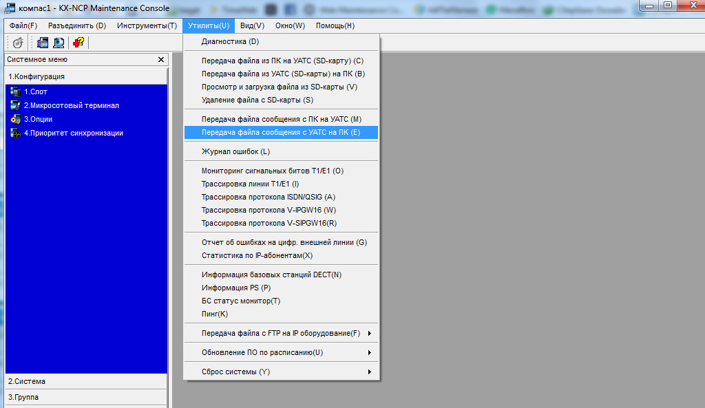

А в чем отличие "передачи файла из УАТС (sd карты) на пк "
от "передачи файла сообщения из УАТС на пк" ???
Re: Файл настроек на KX-NCP серии
Lelas писал(а): ↑05 дек 2019, 11:33 т "передачи файла сообщения из УАТС на пк" ???
Это файл сообщения "вы позвонили в компанию газпром, ваш звонок не очень важен для нас" gigi

т.е. это будут разные файлы ?
В-первом случае это конфиг АТС
Во-втором случае это голосовое сообщение
