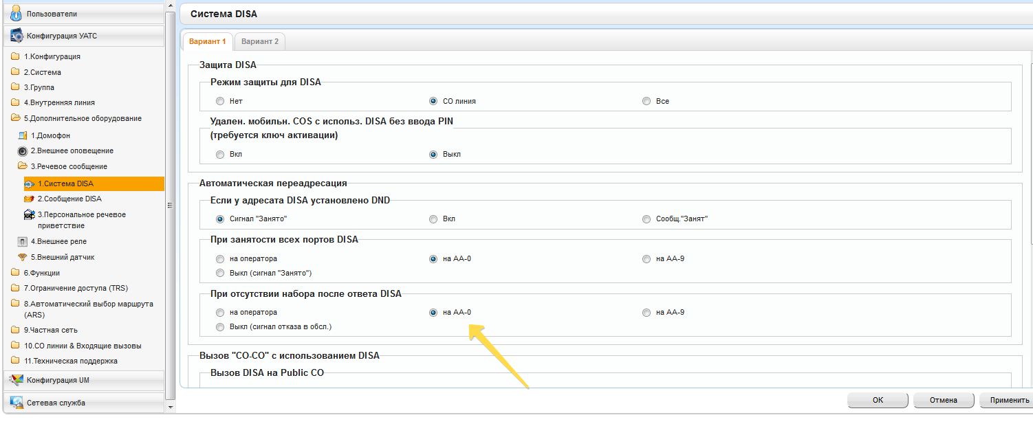

Проблема: DISA с 514-м сообщением прекрасно работает в заданное время, кнопки нажимаются, НО, если звонящий ничего не набрал, не происходит переадресация на оператора а сразу отбивает.
Причем на другом, дневном, сообщении (№511) переадресация, в случае отсутствия набора, на группу секретарей (оператор) работает!
Нужно: чтобы в ночное время происходила переадресация на спец группу.

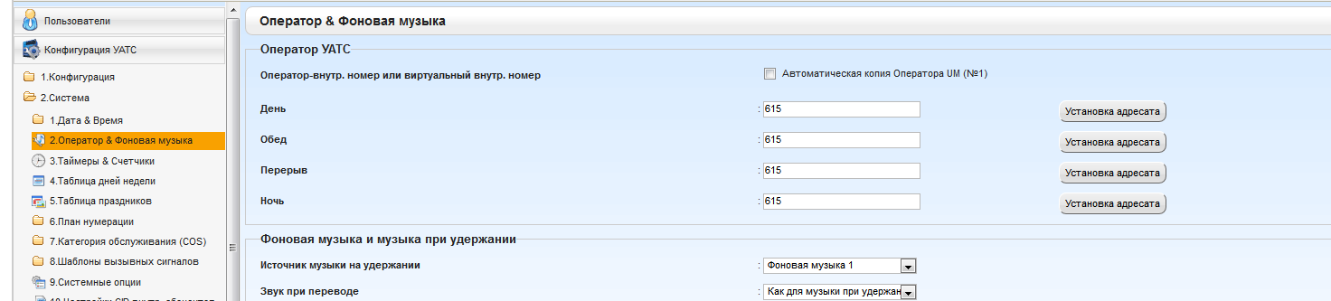

Что попробовал: принудительно указывать оператора в 2.2, даже в 6.6 пробовал оператора для тенант 4 указывать. Отбивает и все тут. Ни на какого оператора не соединяет.
615 дневной оператор
611 нужный оператор

В настройках DISA сказано, что по ненабору отправлять надо АА-0, при этом для 514 сообщения в качестве АА-0 адресат не задан.

Блин а где это задать?
Re: DISA не переводит на оператора
Второй скриншот в стартпосте...

"Номер адресата АА (внутренний номер) наберите 0" - оказался не внимательным, вон оно где! Глаз замылился search1
