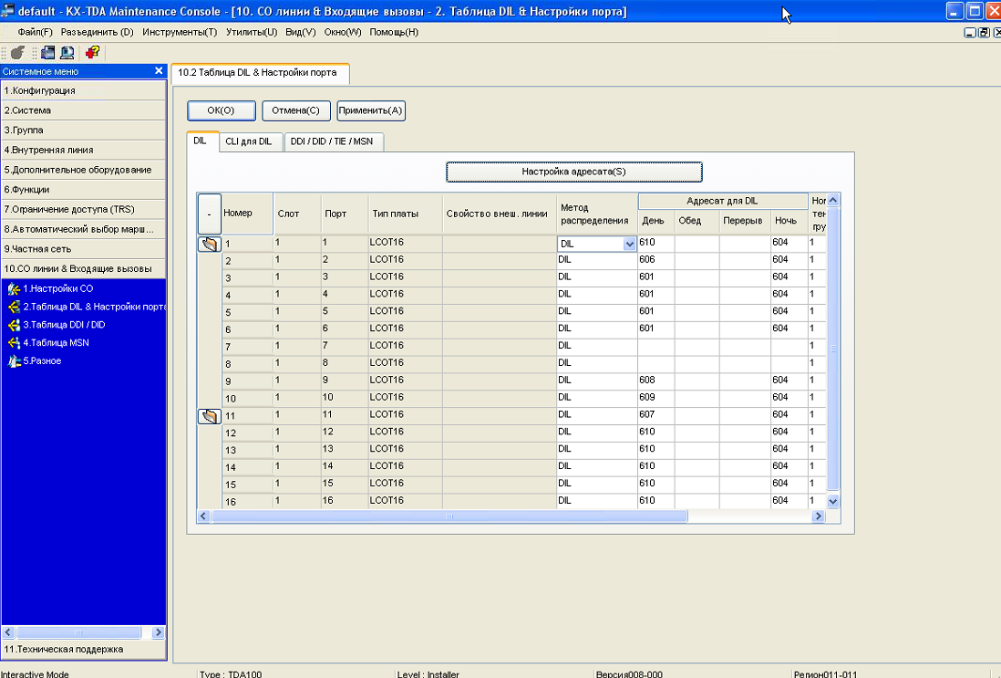

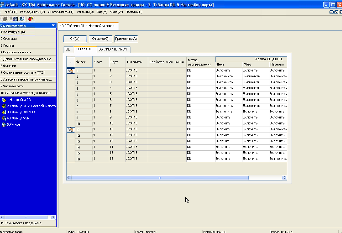

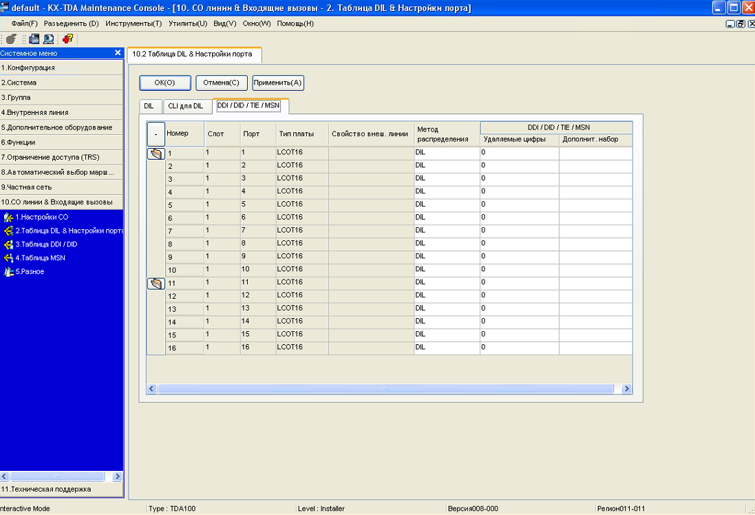

Добрый день.
Подскажите пожалуйста, куда копать.
Имеется АТС Panasonic KX-TDA100. DISA настроена. При входящем звонке звучит приветственная фраза, далее звонок уходит на группу абонентов.
Пытаюсь дать возможность звонящему извне набрать добавочный номер абонента во время прослушивания приветственного сообщения, и соединиться с внутренним абонентом.
Но в данный момент такая схема не работает.
В инструкции я не нахожу конкретной реализации дозвона.
Либо это должно работать из коробки, но у нас что-то отключено, либо просто не знаю, где смотреть.
У нас есть линии, подключенные через SIP-шлюз (читал про DTMF-сигналы, якобы с этим могут быть проблемы), но есть и обычные аналоговые линии.
Дозвон пока не работает нигде.
Можете посоветовать, где посмотреть, почитать?

Re: KX-TDA100 Ввод добавочного номера абонента при входящем звонке
10.2

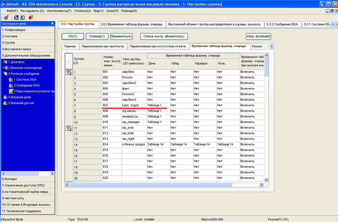

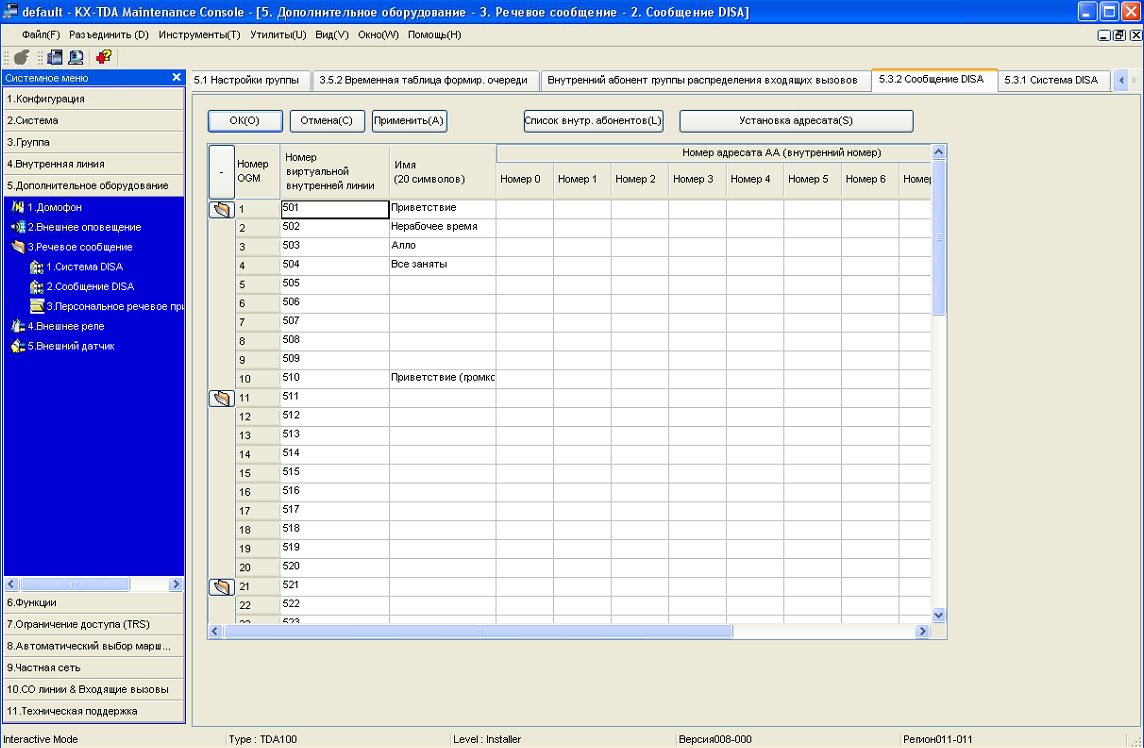

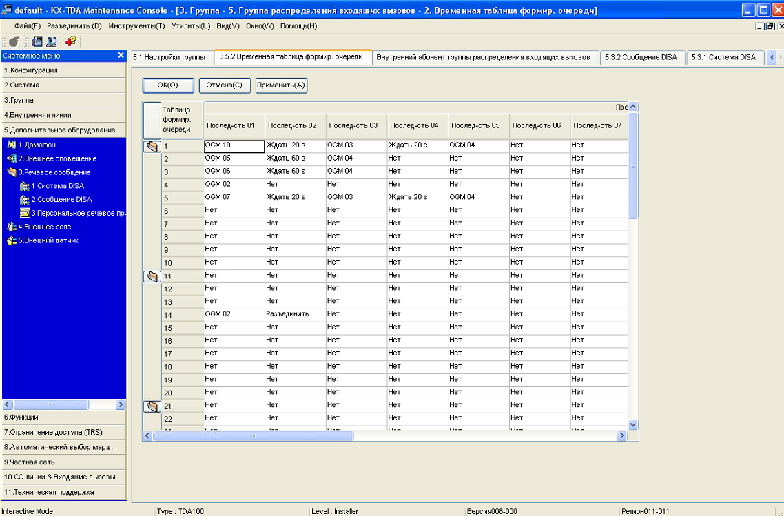

Для того, чтобы работал полноценный донабор (как по АА - т.е. по одной цифре - так и по номеру внутреннего абонента целиком), необходимо приземлять входящие вызовы непосредственно на сообщение (5хх).
А они сейчас приземляются на группу, для которой активирована таблица очереди (сиречь, ожидания ответа), в коей (таблице) сообщение и воспроизводится. При таком раскладе во время сообщения никакой донабор не работает, ибо задумано это изначально было для других целей.

Спасибо за развернутый ответ.
Общая картина теперь ясна. Как должно работать, и почему не работает, я понял.
Пункт 5 и сейчас встречается. Если звонящий бросает трубку не дослушав приветственную фразу, некоторое кол-во звонков проскакивает, берешь трубку, гудки. Мы ставили отбойники. Без них как я понял, было бы еще хуже.
В остальном вроде АТС работает стабильно, не жалуемся. Насчет целесообразности изменения схемы маршрутизации звонка для возможности дозвона буду думать, спасибо.
