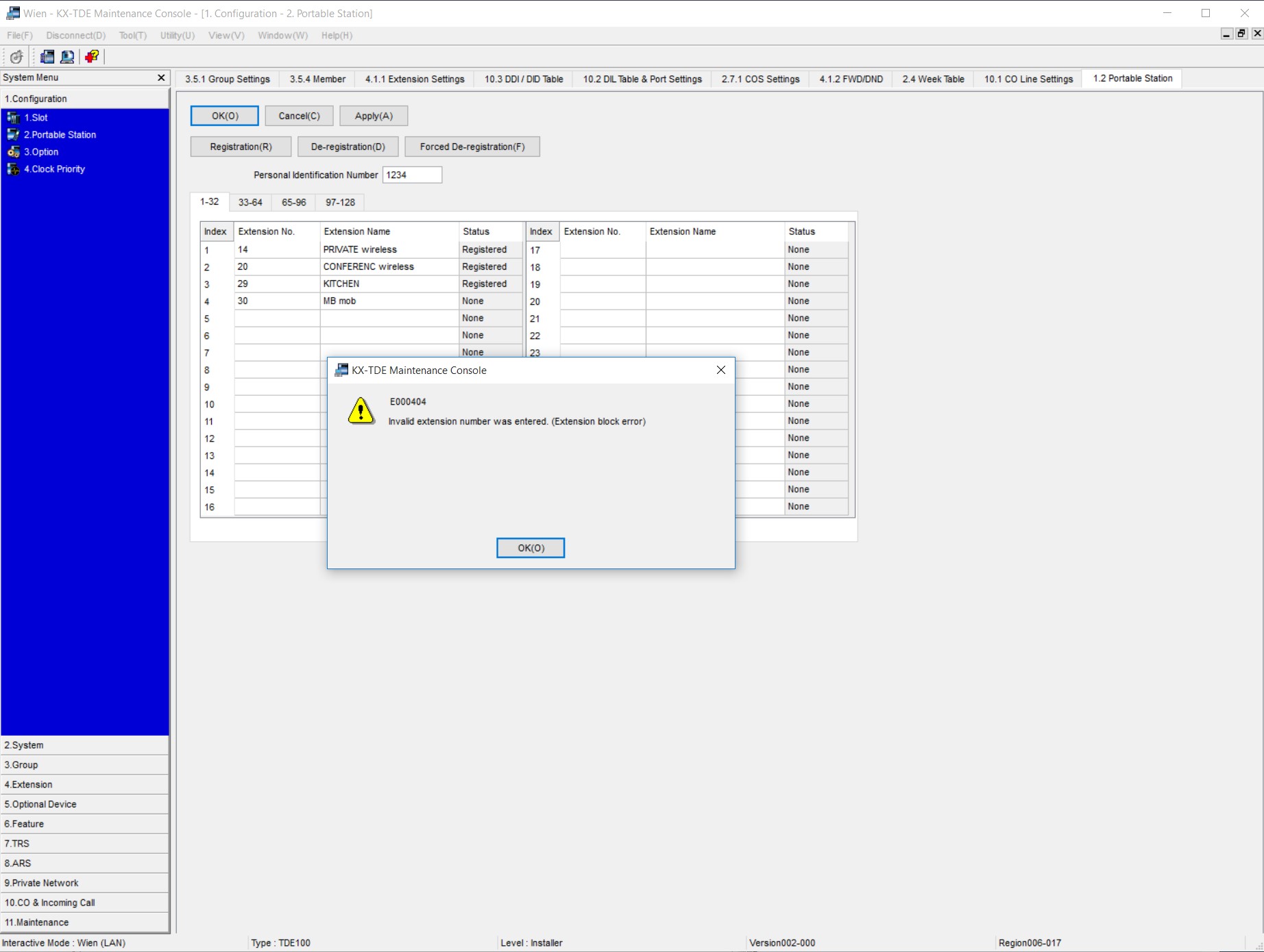

Уважаемые форумчане.
Нужна помощь по TDE200. Проблема в теме.
Инструкция на сайте https://www.forumpbx.ru/viewtopic.php?f=11&t=149 дает ошибку на первом шаге.

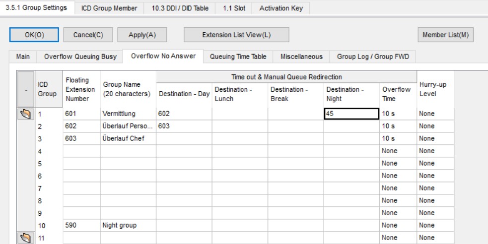

Для переадресации используется ext.28. Вызов внутренний нормально переключается. Вызов внешний приходит на 28 и все. Виртуальный номер 590 - это мои эксперименты. Скриншоты консоли и системный файл в приложенном архиве.
Пожалуйста подскажите где я ошибаюсь.

Пытаетесь добавить в 1.2 Portable Station EXT 30, поправьте план нумерации 2.6.1 вкладка "Внутренняя линия".
У вас там сейчас нет номеров начинающихся на 3.
Если звонок по DDI приходит на группу, то переадресацию надо делать c группы. Не забываем про COS группы.
Если хотите переадресацию с несуществующего PS из ICD группы, как вы пытаетесь сделать по вашей инструкции, то в станции должна быть лицензия расширенных функций. Она у вас есть ?

Не увидел сразу. Вы не сможете добавить номера на 3 в 2.6.1, у вас эта цифра уже используется в таблице QD 2.6.2
Добавляйте в 1.2 PS c номером на 4Х, 5ХХ, 6ХХ они же есть у вас свободные.

Но, переадресация заработала в варианте:
Через 590 группу не проходит.
