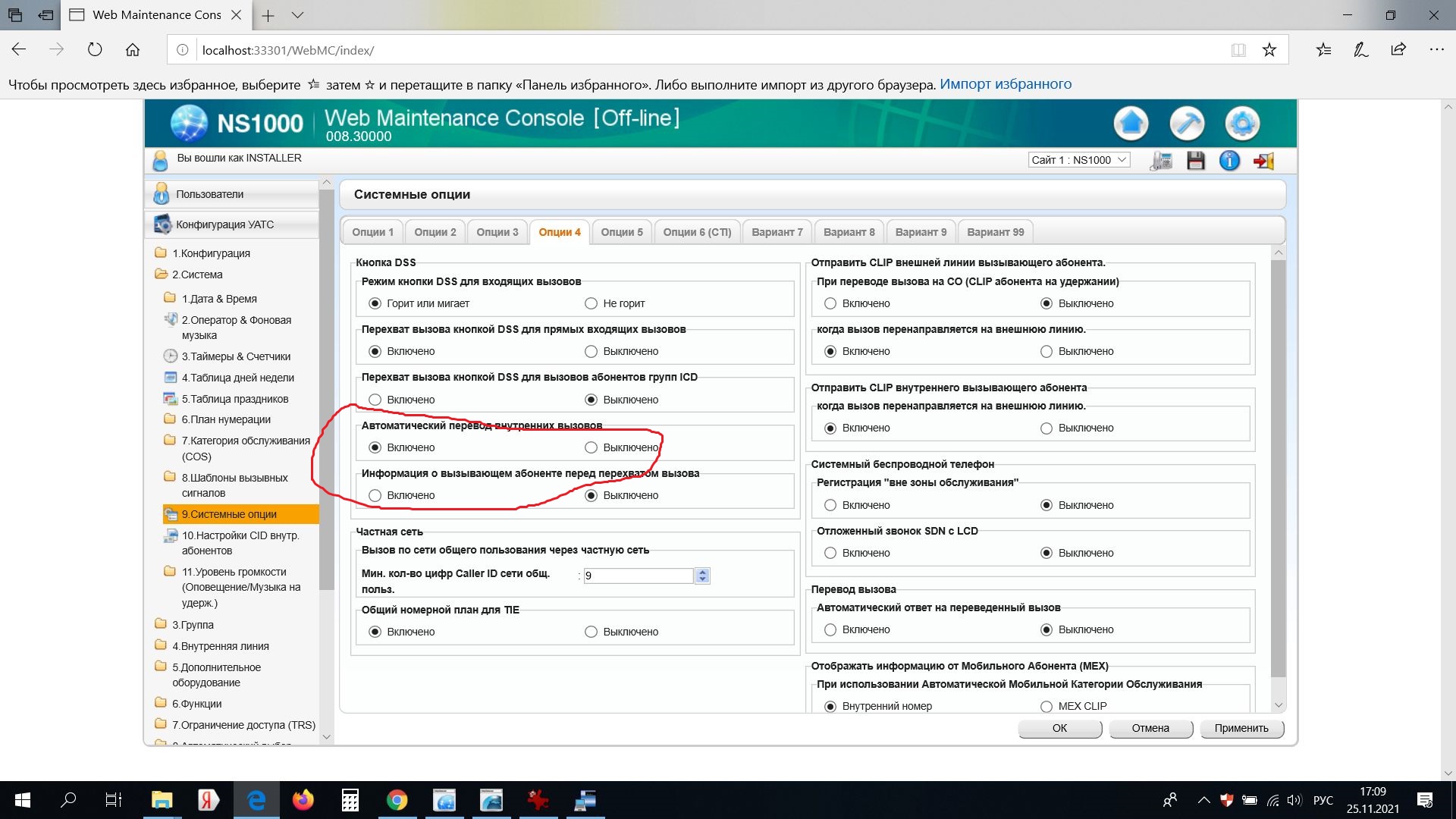

Добрый день! такой вопрос возник
Раньше по временной схеме на города TDE100 были заведены несколько внутренних с NS1000 (+блок расширения TDA620),
к TDE100 было подключено несколько цифровых телефонов с назначенными кнопками, и схема перевода там была такая -
входящий звонок, секретарь поднимала трубку, затем нажимала кнопку с назначенным абонентом, затем этот абонент поднимал трубку отвечал,
секретарь вешала трубку - перевод осуществлялся.
После того как убрали TDE100 и подключили к NS1000, если при входящем, при поднятой трубке, нажать кнопку с назначенным абонентом, то происходит сброс входящего звонка и идет вызов на назначенного абонента. нужно использовать кнопку transfer, что несколько неудобно.
Вопрос - это были особенности временной схемы подключения или есть определенные настройки ?

Тип кнопки DSS? Абоненты в пределах одной атс?

кнопки типы - DSS и одиночные CO, абоненты входящие с городов и внутренние, АТС одна, тенант групп нет

Насколько помню, входящие городские должны по умолчанию переводится нажатием кнопки DSS без предварительного нажатия TRANSFER. Чтобы так-же переводились внутренние, нужно программирование в 2.9 4 вкладка. Если у вас с входящие, например, как частные линии, не знаю какими их АТС будет считать. Быстрее и проще просто попробовать, включить автоматический перевод для внутренних:

Да, именно это я и имел ввиду, все теперь как надо, спасибо большое.
