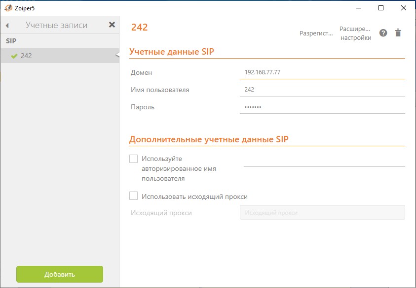

Сразу в настройки. А, забыл! Подключаю его к Panasonic KX-NS1000. Для этого нужен ключ KX-NSM701, а в самой АТС карта V-SIPEXT32, где задать логин и пароль. В моем случае логин - 242

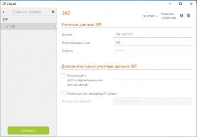

Итак - учетка в телефоне
Вводим данные и телефон заводится сразу же! Что радует.

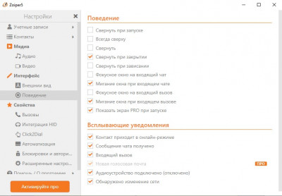

Интерфейс настройки "поведение" особенно впечатлил
Тут все понятно. Кстати, забыл, телефон по умолчанию на англ. Но ты разберешься как на русский перевести.

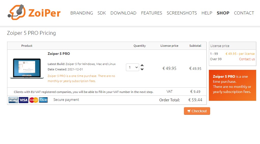

Как видите, вендор "ненавязчиво" намекает, чтоб мы отслюнявили шисят евронов hehe и перешли на PRO

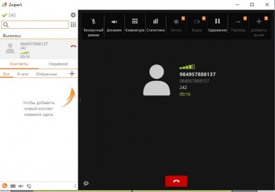

Набираем номер, нажимаем Enter
Ничего необычного. Из доступных кнопок работают микрофон, динамик, удержание (музло у оппонента играет) и кодеки

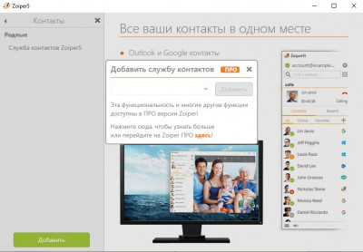

Ну и напоследок контакты. Тут без комментариев smoka
Как звонилка приложуха бегает шустро и приятно. Но ценник в 60 евро заставляет задуматься. Считаю, что приложуха не может стоить больше железного аппарата. А за 60 евро полно предложений на телефоны
