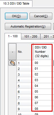

исходящий вызов к конкретного номера DDI таблицы
Сообщение dimintej »
здравствуйте, подскажите как настроить исходящий вызов с определенного номера прописанного в таблице DDI. Задача стоит настроить международные звонки через пару номеров (pri30) которые находятся в этой таблице. Мобильные и межгород уже настроены и работают через ars,но там внешние линии на СО и vsipgw, которым присвоены свои номера групп СО.
может их как-то привязать к тенент группам, но как потом указать в поставщике ars?

забыл уточнить атс panasonic ns500.
Так ведь ars оперирует группами СО, а в таблица ddi управляет id на которые прописываются полученные номера, в моём случае ,условно, 100 номеров с платы pri30.
pri30 использует 30 линий связи которым можно назначит группу СО, может есть возможность указать номеру DDI/DID чтобы он использовал конкретную линию pri?

нужно исходящие международные звонки пропускать через три номера, которые находятся на линии pri30

конфигурация УАТС--->10.3 (Таблица DDI/DID), три номера (к примеру 200205, 200221 и 200250), у которых id 19, 25 и 55, через них нужно сделать исходящие международные

dimintej писал(а): 24 май 2022, 09:15 конфигурация УАТС--->10.3 (Таблица DDI/DID), три номера (к примеру 200205, 200221 и 200250), у которых id 19, 25 и 55, через них нужно сделать исходящие международные
То есть Вы хотите, чтобы когда Ваши абоненты АТС звонили на международные номера через карту PRI, то оператору связи с карты PRI отдавались в качестве АОНа (CLIPа) номера 200205, 200221 и 200250, и они же показывались бы абонентам-международникам на их телефонных аппаратах?
