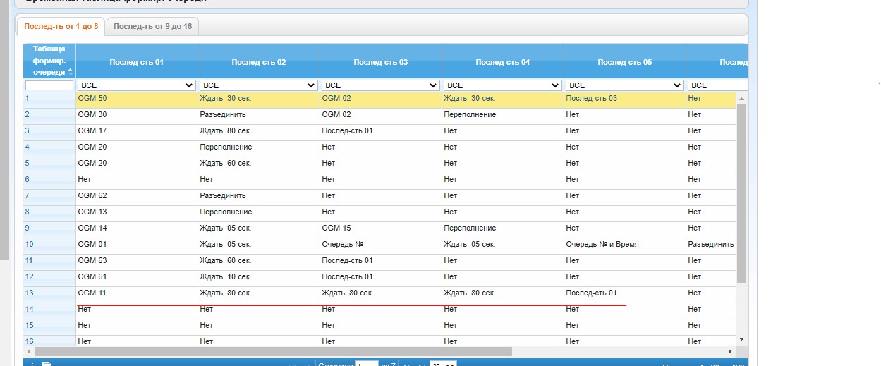

Коллеги, тут клиент пожаловался, что в группе (работающей по таблице) не играет музло. То есть, сообщение идет, за ним, ту-туту-ту, f затем сообщение и зациклено shok shok shok

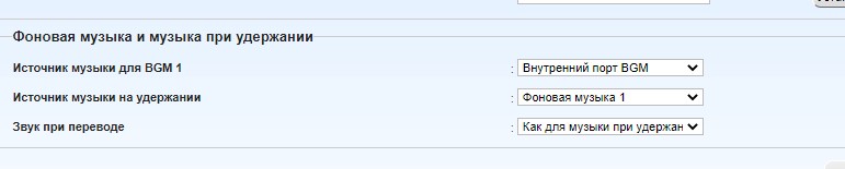

Я прошелся по настройкам:2.2, 6,1 и в утилитах - все на месте, а музыки нету alik
Думаю, поломалась музыка. Пошел на свою станцию, а там музыки тоже нет! Причем, на удержании она есть, а в таблице тутуту! Кто-то сталкивался?

Можно увидеть как организована проблемная очередь? Может без захвата канала написана?

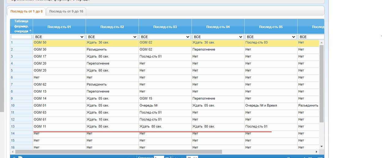

На картинке 13-я очередь проверялась shok

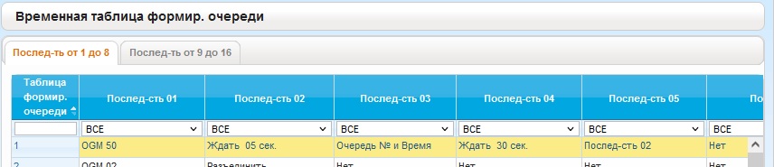

У меня была задача сразу играть музыку на удержании, затем сообщать порядковый номер в очереди и далее играть музыку. В этом случае, если не захватить канал для музыки на удержании, то есть не подставить перед "ожиданием" пустую OGM (без записанного сообщения), то ситуация получается похожей на Вашу.
Скрин моей очереди прикреплён.
Re: Пропала музыка на KX-NS1000 v8.3
Мысль пришла, попробуйте между "ожиданиями вставлять пустую OGM или уменьшить время ожидания.
Возможно, "ожидание" забывает о захваченном канале, так как время ожидания установлено максимальное.

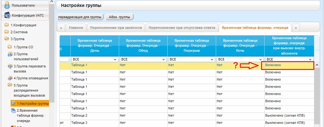

Проверьте установку, как на прикреплённом скрине.
Чтобы не было гудков в очереди ни когда, должно быть как на скрине.
Mike_K писал(а): 19 сен 2022, 12:29 Чтобы не было гудков в очереди ни когда, должно быть как на скрине.
В этом случае не будет и OGM. И конечно же я тоже это проверил. Главное, ладно бы вообще музыки не было бы. Но она есть на удержании. Я уже заливал другую музыку на BGM-2, но она тоже не появляется в таблице, хотя на удержании появляется. Создавал пустую группу с пустым OGM, и там тоже гудки. dash3 Ресет не хочется конечно делать.

В место очереди №13 пробовали подставить очередь №11? Проблема остаётся?
