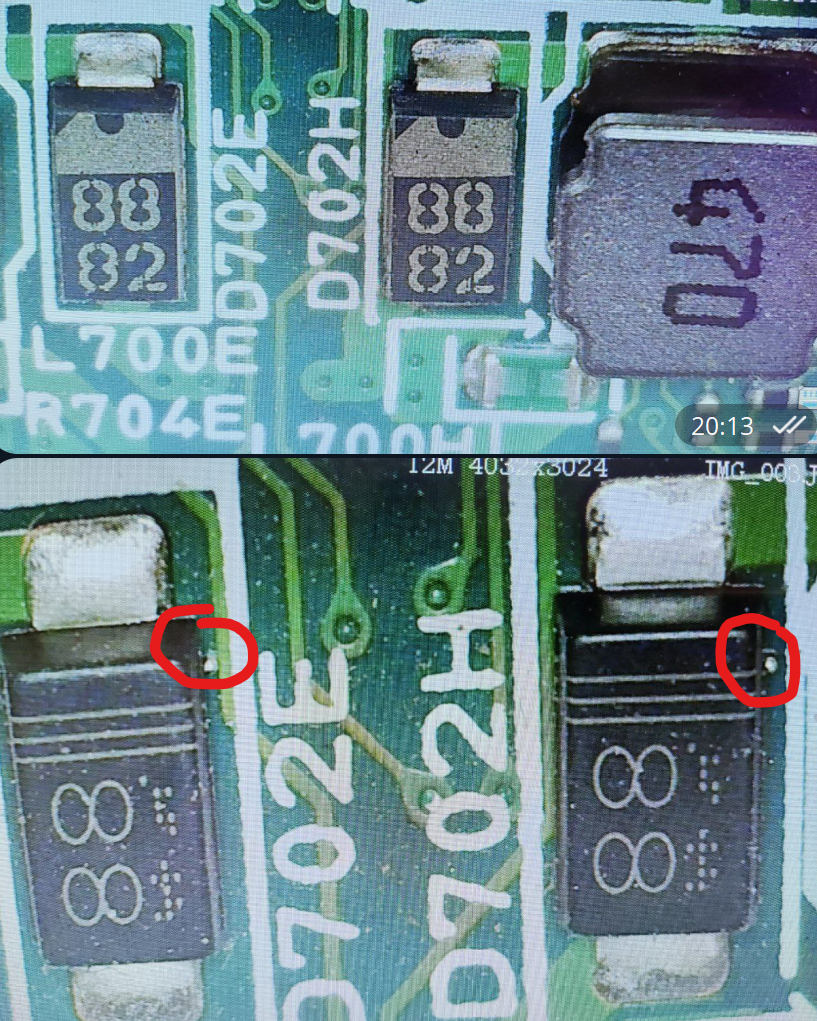

Помогите пожалуйста советом. KX-HTS824RU не на гарантии. За последние полгода вышли из строя 2 порта вн. линии на доп. плате (тишина в трубке).
Попадались ли похожие случаи, что можно проверить, чем может быть вызвано, чем может закончится и туда бежать?

ravinmtv писал(а): ↑20 апр 2024, 11:10 Помогите пожалуйста советом. KX-HTS824RU не на гарантии. За последние полгода вышли из строя 2 порта вн. линии на доп. плате (тишина в трубке).Попадались ли похожие случаи, что можно проверить, чем может быть вызвано
Если Вы уверены в проводах и обжимки разъёмов и если 2 порта вн. линии на доп. плате, это внутренних, а не внешних линий, то плату вынуть из АТС, внимательно, под микроскопом посмотреть пайку контактов вокруг разъёмов. Если подозрительная пайка, то место хорошо прогреть паяльником. Посмотреть сами пружины контактов разъёма.
Установить плату на место сделать сброс АТС в заводские установки, проверить проблемные порты, залить конфиг АТС.
ravinmtv писал(а): ↑20 апр 2024, 11:10 чем может закончится и туда бежать?
Бежать в сторону Москвы, ООО "Телест". Остался единственный сервис по АТС.
P.S. Стоимость ремонта будет соизмерима со стоимостью б/у платы.

Рассмотрел плату SLC8 под микроскопом. Пайка вроде норм, но обратил внимание на выдавленный припой возле диодов, шарики припоя есть не только у мертвых портов, но и других (пока живых).
На второй такой же плате такого не увидел и диоды там стоят на вид "пожирнее"

Худшее, с чем пришлось столкнутся у Панасоника, так это KX-HTS824.
Схемотехника не продумана или специально сделана так, чтобы удешевить продукт.
В общем через жопу.
Качество изготовления плат очень, смахивает на дешёвую китайщину.
О программном обеспечении просто умолчу, а Остапа сейчас понесёт.
